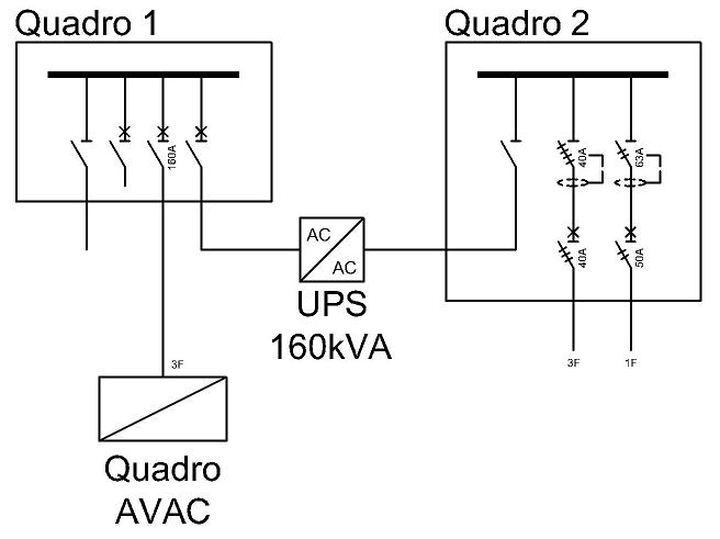

Tenho um mistério que precisa de ser resolvido :lol: .
Então, vou passar a explicar.
Estão a ver o esquema?
O quadro 1 alimenta o quadro de avac e o quadro 2 (através da ups). Os dois diferenciais (300mA) no quadro 2 alimentam duas máquinas industriais. A instalação (toda) tem cerca de 3 anos, até agora sem problemas.
À cerca de um mês, e por duas vezes (a partir daí, desligaram o avac), quando ligavam os aparelhos do ar condicionado, passados 15 a 20 minutos, disparavam os diferenciais das duas máquinas.
A questão é : como é que isto é possível?
Notas: Os alimentadores circulam em caminho de cabos (varão electrosoldado) por cima do tecto falso (ou uma espécie de tecto falso). Existe uma "pingueira" :D (pelos vistos, abundantemente) para o chão da fábrica, na zona de um aparelho de avac, mas numa zona de passagem. Atenção que o que pode estar a pingar, não ser o aparelho, mas sim um buraco, por onde entra a chuva.

Caro colega
também não faço ideia do que possa ser, no entanto vou dar algumas ideias que podem ajudar:
para os diferenciais disparem, é sinal que a soma das fases não é igual ao neutro, i.e. as maquinas vao buscar o neutro através da ligação equipotencial, ou da terra.
Qual a ligação do Avac a esta aventura nao sei, mas talvez seja bom começar por medir e isolar os circuitos de cada maquina para que possa ir eliminando hipóteses.
não será a UPS que tenha problemas?

Se tiveres uma deficiencia de isolamento (fuga à terra) do neutro para a terra nas máquinas e o sistema estiver equilibrado (neutro ao potencial da terra) funciona tudo na perfeição. Quando ligas o AVAC e este tem uma fuga de uma fase para a terra desiquilibras o sistema, passa a existir um potencial no neutro que te faz disparar os diferenciais. Liga as máquinas e confirma com um voltimetro o potencial entre neutro e terra, vê se é zero ou muito perto disso. Depois liga o AVAC e confirma se o potencial entre neutro e terra se alterou. Dependendo do valor da resistencia de terra bastam alguns Volt para desligar os diferenciais.
