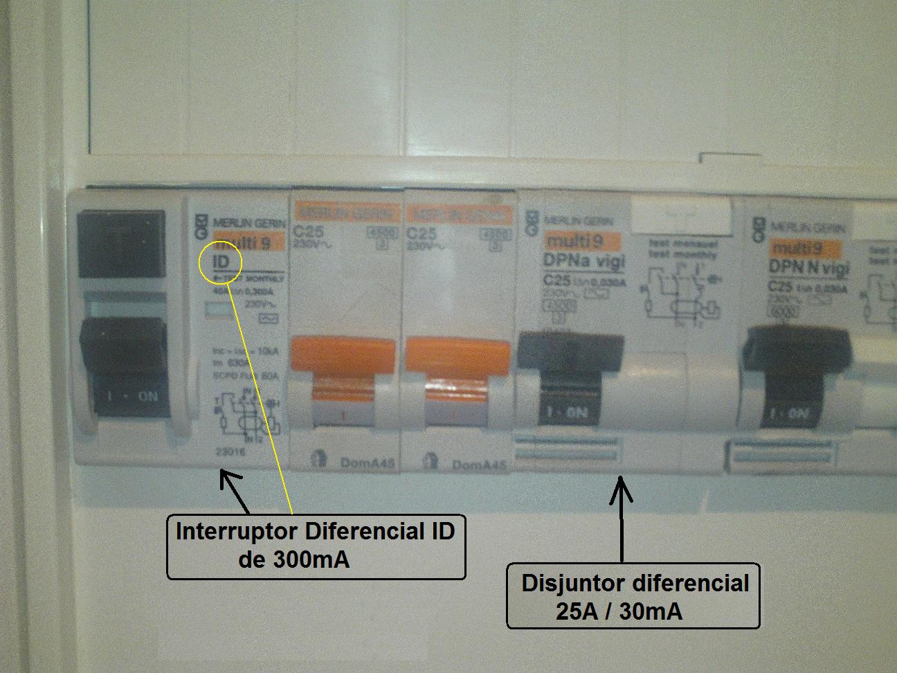

Boas. Só mais uma achega para quem procurar este tópico pelos mesmos motivos. A designação de diferencial, vem do facto deste tipo de aparelhagem medir as correntes da fase (IF) e de retorno (IN) (neutro). Estas, obviamente têm que ser iguais (ver esquema postado pelo miguelcosta). Se por acaso houver alguma fuga na instalação (a fuga é para a terra), quer no isolamento, que nos receptores ou cargas alimentadas pelo circuito, aquelas correntes já não vão ser iguais, aí, dá-se o disparo do diferencial se a corrente de fuga (a tal da diferença IF-IN) for maior do que a calibrada pelo aparelho. Estas correntes podem ser de 10mA, 30mA (Alta sensibilidade). também as há (para baixa sensibilidade) para 300mA, 500mA, etc.
Claro que é fundamental uma instalação com fio de terra e com uma boa terra. Este aparelho não precisa de estar ligado à instalação de terra para desempenhar a sua função.
Note-se que existem Disjuntores diferenciais e Interruptores Diferenciais (ID). Os primeiros, mais caros, também protegem os circuitos contra sobrecargas os segundos só protegem (as pessoas).
Espero ter contribuído um pouco para alertar a importância deste importante e fundamental aparelho de protecção.
- Exemplo de Interruptor diferencial à esquerda e disjuntor diferencial à direita
