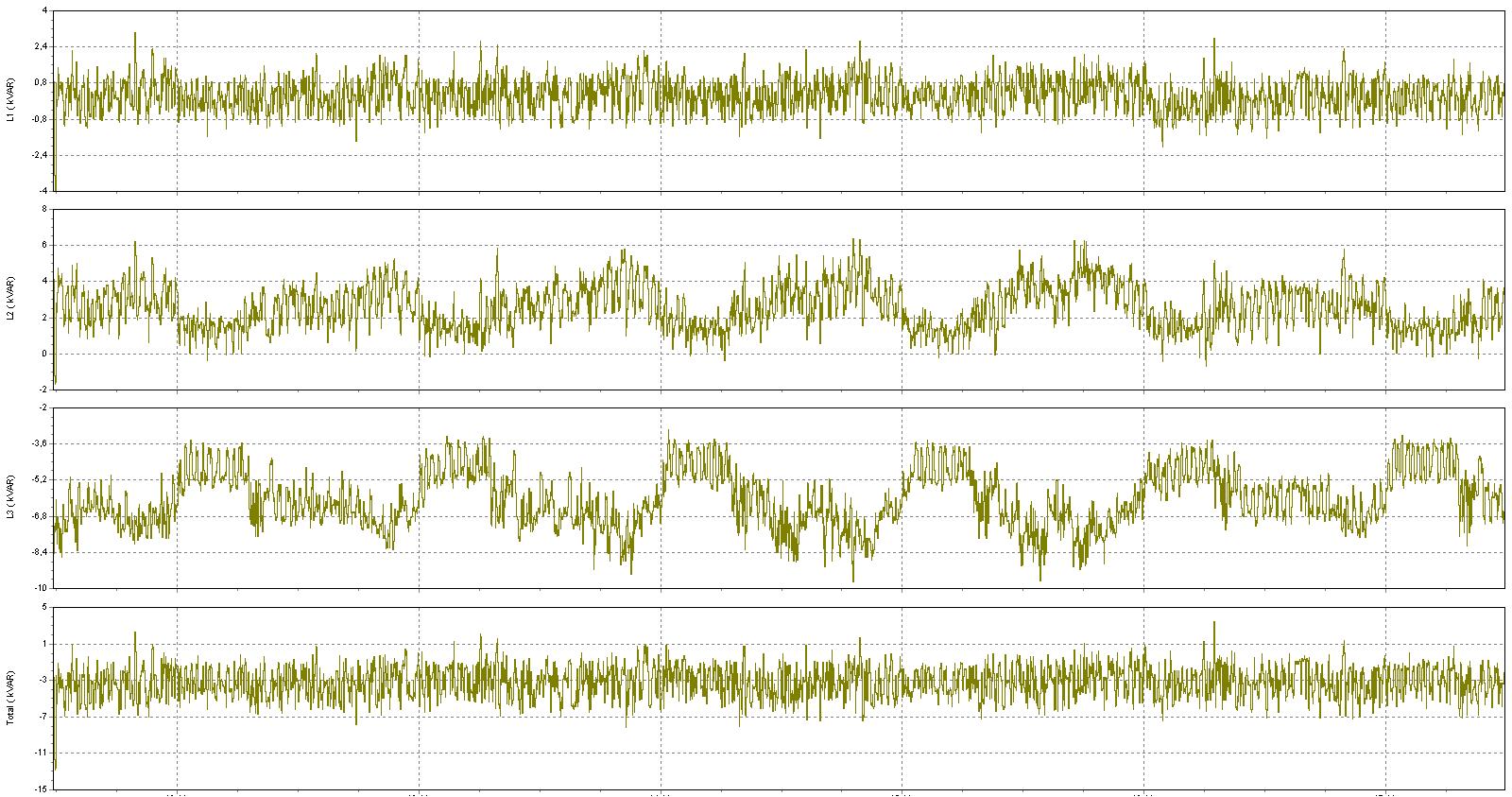

Gostaria que me dessem a vossa opinião relativamente a uma situação única que me aconteceu numa medição!!
Realizei um registo de uma semana num quadro geral de uma empresa, onde medi todo tipo de potências, V, A, FP, Harmonicos, etc....
Qual não é o meu espanto ao analisar os dados recolhidos verifico que há valores de energia reactiva negativos?!?!?! :roll: :roll: :roll: :?: :?:
Alguém me pode dizer o que poderá estar na origem deste acontecimento?

Como podem verificar!!
Aqui fica uma imagem do que falo!!

Quer dizer que a energia reactiva é do tipo capacitiva ou seja está no sentido contrário.
Grosso modo:
As bobines são consumidoras de energia reactiva
Os condensadores são produtores de energia reactiva

Cuidado com as posições das bobines de corrente do analizador de energia. Se estiverem ao contrário, podem provocar falsas conclusões.

As sondas de corrente (argolas) foram colocadas correctamente, na instalação verifiquei que os valores de intensidade e tensão estavam positivos e correctos.
Esta medição foi feita num quadro geral de um supermercado, na alimentação ao quadro geral!
Como referi na minha apresentação sou novo nestas andanças e inscrevi-me no fórum para precisamente aprender, razão do "espanto"!!!
Agora surgem outras dúvidas...por exemplo, quanto ao triângulo de potências...visto que obtive energia reactiva negativa, não deveria obter energia aparente negativa também??
E consequente cos fi negativo também...
Tudo isto é bastante confuso, no entanto no que se refere à ligação tudo foi ligado correctamente.
Outra dúvida que surge é, visto se tratar de uma medição na alimentação do quadro geral, pode-se concluir que existe um abastecimento de electricidade de má qualidade neste caso?
Obrigado pelos vossos esclarecimentos!!

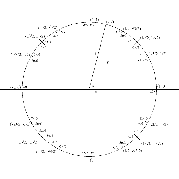

A potência aparente é sempre positiva. Basicamente, ou há potência (energia) ou não há.
Quanto ao coseno, também é positivo, porque está à direita do eixo do circulo trigonométrico, quer a potência reactiva seja positiva ou negativa.
Anexo imagens que podem ajudá-lo a compreender melhor, e também deixo um link.

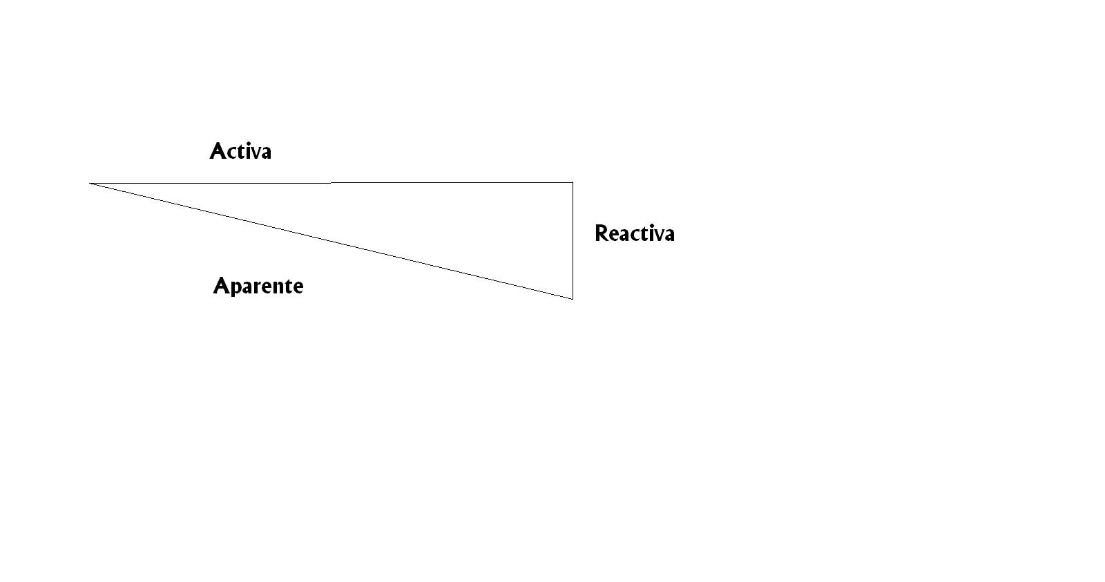

No que toca à potência aparente compreendo que esta tenha de ser positiva, mas e se se desenhar o triângulo de potências??somos obrigados a coloca-la como negativa como mostra o desenho anexo...
O normal é o triângulo possuir a potência aparente para cima e a reactiva também!! Razão pela qual ainda estou "intrigado" com tudo isto!

Mas porque dizes que tens de desenhar a potência aparente como negativa?
Por causa da reactiva?
S=P-jQ ?
É isso?
Mas a potência aparente continua a ser positiva.

Tive a pensar no assunto e de facto não estava a raciocinar bem...
Tudo se clarificou quando escrevi a relação dos triângulos rectângulos, ou seja, S^2=P^2+R^2
Assim mesmo que R seja um valor negativo, como está ao quadrado não há problema!!!
