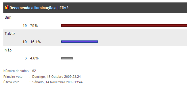

Conclusao do inquerito (Recomenda a iluminação a LEDs?)
Mensagens: 4768
Enviou: 127 vezes
