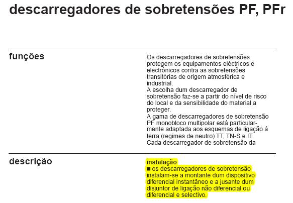

Não sei se é normal, mas segundo a Schneider, é possível.
Aliás, é o que normalmente se faz, porque regra geral, os descarregadores vem depois do disjuntor ou interruptor geral no quadro eléctrico.
descarregador sobretensoes.JPG (39.67 KiB) Visto 11458 vezes

Os descarregadores de sobretensões são aconselhados em todos os quadros, de tipo 2/3, se a mais de cerca de 14m (se a memória não me falha) do quadro a montante. Assim são pelo menos as instruções da OBBO. Eu tenho um tipo 2 no quadro de distribuição (entrada) e tipo 2/3 em todos os parciais.
Em relação à posição, estes são em paralelo com o interruptor do quadro, antes dos diferenciais. Se após os diferenciais, estes vão disparar com picos, a menos que sejam seletivos, como nas regras acima descritas. Não precisam de disjuntor a montante se, por exemplo como na minha instalação, forem protegidos por fusível (neste caso EDP). Na realidade, o risco não é diferente de não ter nenhum aparelho. O cabo antes dos diferenciais deve estar protegido por disjuntor/fusível adequado ao acabo protegido.
