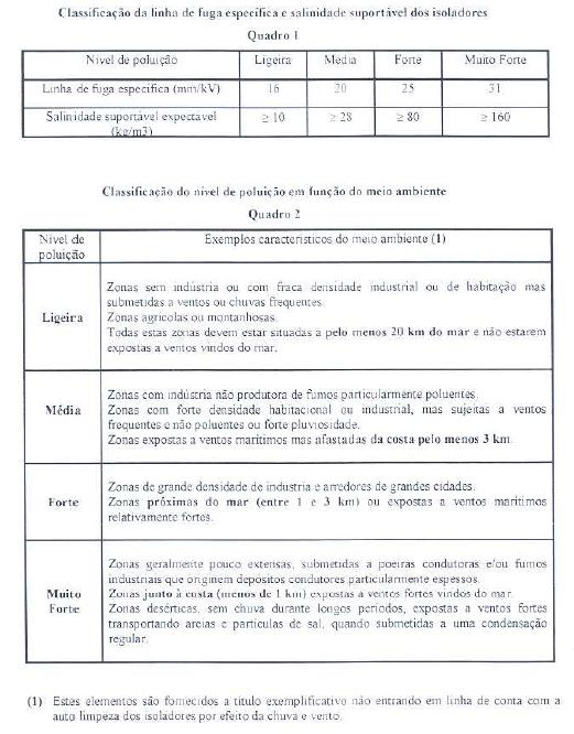

Reparei agora que me enganei, em vez de acrescentar este post ao tópico "Linha MT" abri um novo tópico, peço desculpa pelo incómodo.
Vou tentar ser concreto nas considerações técnicas a ter para o projecto de uma linha de MT/60kV:
- Definir a potência eléctrica a transmitir no horizonte do projecto;
- Definir o nível de tensão eléctrica mais adequado para a transmissão (obviamente dentro das disponíveis na subestação de partida da linha);
- Definir o traçado da linha aérea em questão e solicitar o levantamento topográfico do local;
- Definir se se trata de uma zona com possibilidade de formação manga de gelo, e o nível de poluição do local (Poluição Franca, Média, Forte e Muito Forte, conforme apresentado na imagem em anexo);
- Definir o material a utilizar nos cabos condutores - Alumínio-Aço, "Almelec", "Almelec-Aço", (a utilização de Alumínio e Cobre é pouco vulgar);
- Efectuar o cálculo eléctrico;
- Efectuar o cálculo mecânico;
- Escolher o material dos isoladores (Vidro temperado ou Porcelana) e dimensionar as cadeias de isoladores;
- Definir a disposição da linha (Galhardete, Triângulo, Esteira horizontal ou vertical, etc) e calcular a altura dos postes para o vão médio previsto para a linha;
- Fazer o desenho da implementação da linha no terreno - recorrendo à aproximação parabólica das flechas máximas dos cabos condutores (obtida no cálculo mecânico) e, eventualmente do(s) cabo(s) de guarda;
- Cálcular os esforços a suportar pelos postes da linha aérea;
- Escolher os postes a instalar, tendo o cuidado de escolher betão ou metálicos consoante as dificuldades de acesso dos materiais;
- Dimensionar os respectivos maciços de fundação...

Vou aproveitar este tópico para colocar uma questão relacionada com uma ligação a 60kV. Num pedido de viabilidade de uma instalação de produção o ponto de ligação é um painel linha 60kV numa subestação a 5 km de distancia. A minha duvida é quem é que tem que licenciar a linha e a subestação de 60kV que o promotor terá que construir, é a EDP ou é o promotor? Esse licenciamento será conjunto com o projecto da instalação de produção ou será separado?
- joaoosvaldo
- Mensagens: 3378
- Localização: Norte
- Enviou: 18 vezes
Re: Linhas MT / 60kV
Como será ligada essa instalação? Em antena ou anel?migjac Escreveu:Boa tarde,
Normalmente esse tipo de instalações são alimentadas em anel (linha dupla).
Qual a potência?
A subestação de cliente é licenciada e construída pelo promotor.
Quanto à Linha de AT de 60kV existe as duas opções.
Se for pago à EDP Distribuição para construir a Linha de AT é a própria EDP Distribuição a licenciar (Promotor paga os custos com licenciamentos, indemnizações, pareceres, etc., o preço do Projeto está incluído na execução).
Se for o próprio Promotor a construir a Linha de AT é este que a licencia ou a EDP Distribuição mas neste caso o Projeto tem um custo e são debitadas também todas as taxas de licenciamento, indemnizações a proprietários de terrenos atravessados pela Linha (perdas de rendimento), etc..
