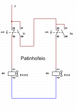

Como foi dito, quando quiser escrever como escreveu, anexe um esquema ou uma legenda para que possamos TODOS perceber da mesma forma.
Eu percebi assim:
A.Q.S = Agua quente sanitária
A.Q = Aquecimento central
T.I. = Termostato aguas sanitárias
T.A = termostato aquecimento central.
É isto?
Se for, para dar prioridade ao aquecimento das aguas sanitárias, deve ligar a alimentação do contacto do termostato de aquecimento ao contacto normalmente aberto do termostato de aguas sanitárias. Desta forma, sempre que for necessário aquecer águas sanitárias, o aquecimento central é cortado e apenas aquecem as aguas sanitárias; Após o termostato das águas sanitárias desligar, comuta para o termostato do aquecimento central, e se for necessário, este manda abrir a válvula de aquecimento central.

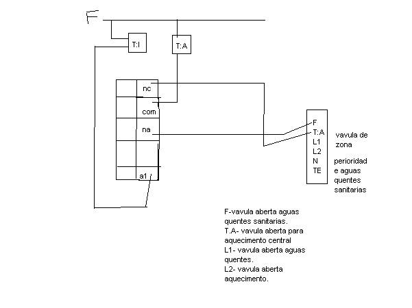

ok pesso desculpa pela escrita , o patinhofeio disse tudo mas em vez de dar perioridade ao aquecimento central , é para as aguas quentes sanitarias .
é isto que me tas á explicar patinhofeio ?, em termos de ligações ao relé, isto tudo depois vai ser comandado por uma caldeira de peletes (madeira prensada) da roca

No meu post, não troquei.. O que referi, é mesmo para dar prioridade ao aquecimento de aguas sanitárias.
Se bem percebi o seu esquema, as valvulas funcionam em paralelo e sem prioridade. Para que haja prioridade, tem da forma que deixo.
Não sei bem que tipo de valvula tem. Se for 2 bobines, é como está no esquema.
Abraço PS: os simbulos não são de termostato, pois o programa não os tem. Tem os contactos inversores e dá para perceber.

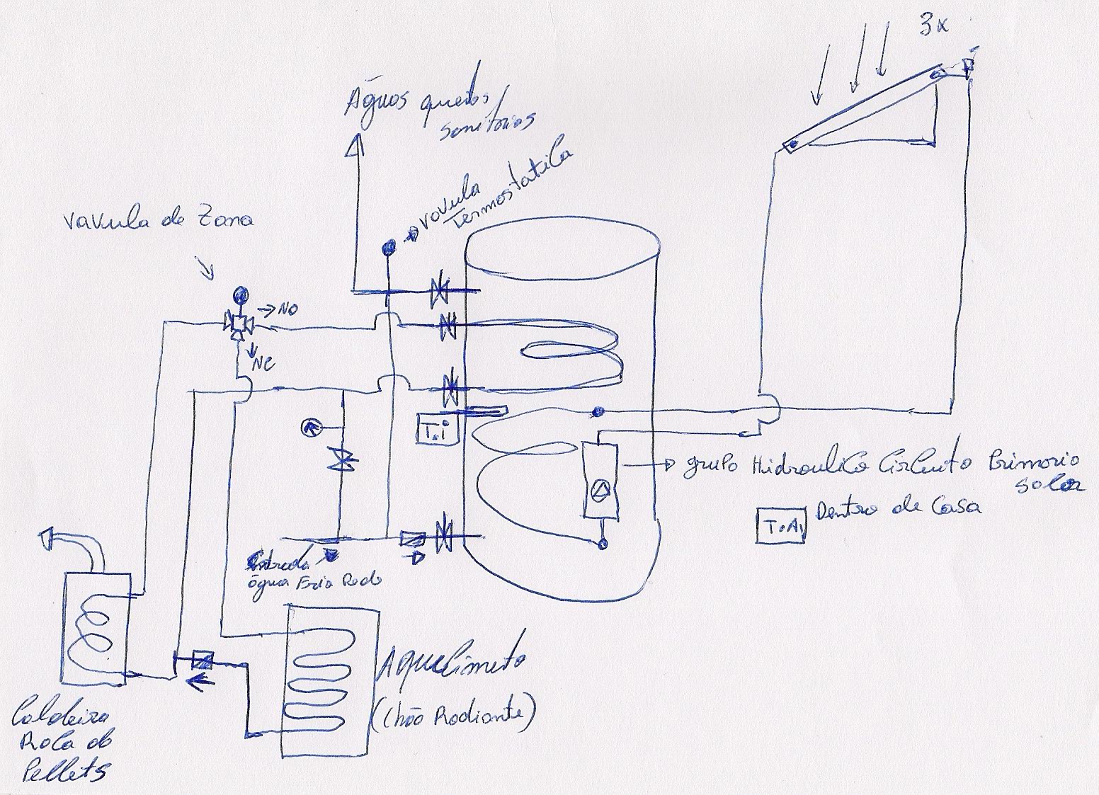

Para o que pretende, já é mais complexo o circuito.
Já uma altura fiz um quadro de automação idêntico. As prioridades eram 2 lareiras, caldeira a lenha, caldeira a gasóleo.
Para consumo, fazia aquecimento de aguas sanitárias, e em falta, ligava eléctrico. Após aguas satisfeitas comutava para aquecimento central. Essa automação tinha alguns termostatos, bombas de circulação, temporizadores e etc.
Por certo, para o seu caso, só mesmo com um diagrama de tubagens se consegue avançar um esquema funcional para o que se pretende.

aqui esta o esquema da tubagem que esta feito, esta o sitio do T.I do T.A da vavula de zona e da caldeira , precebes o que esta ai feito ???

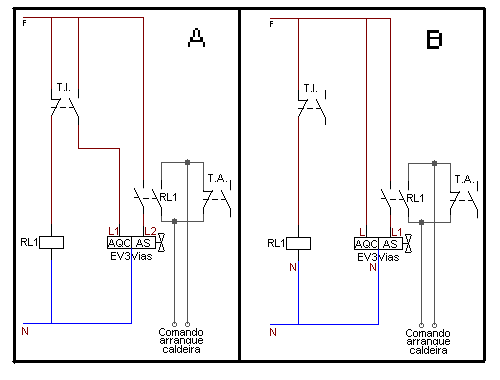

Aqui ficam dois novos esquemas. Têm as duas opções de válvula de 3 vias.
O esquema A é para válvulas motorizadas que precisam de sinal de abertura e sinal para fecho.
O esquema B é para válvulas permanentemente alimentadas, que abrem ou não com a presença ou ausência de L1.
Nos 2 circuitos está contemplada a ligação de arranque para a caldeira, através de contacto seco(livre de tensão).
Considerei os contactos NC dos termostatos estando em aquecimento, abrindo o contacto quando chegar à temperatura.
Se o sinal de arranque da caldeira não for necessário, o RL1 pode ser removido, ligando o fio que alimentava o relé directamente à válvula.
TA é o termostato do aquecimento central, e TI o termostato do aquecimento de águas sanitárias.
Abraço PS: No circuito A, L2 é o contacto que faz a válvula abrir para as águas quentes sanitárias.
