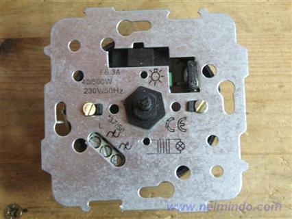

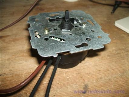

é o seguinte, eu em minha casa no corredor tenho 3 interruptores pelo corredor para acender o mesmo local de luz. e é o seguinte, eu substitui um dos interruprores por um regulador de intensidade,conclusao, funciona, e um dos interruptres da para acebder e apagar e o outro nao acende nem apaga. qual sera o problema?

Boas.Miguel Santos Escreveu:efapel mec 21 ref.21211 regulador comutador de luz de 500w
Pelo que vi no site da efapel, esse comutador/regulador tem esse nome porque regula a intensidade e comuta o circuito, ligado/desligado. Para intercalar isso num circuito de comutação de escada, é preciso que tenha comutação de escada, o que não parece ser o caso.
Se por acaso conseguirem colocar um regulador destes em no circuito proposto avisem, que eu também quero...
- Mensagens: 5463
Re: Regulador de intensidade de luz
bem, parece que não está familiarizado com as comutações. Faça como o colega "patinho feio" disse, procure neste fórum que irá encontrar explicações para poder comandar em 3 pontos distintos, a mesma lampada.
Precisa de dois comutadores de escada e um inversor.
Para provocar variação, só é possivel fazer isso num dos locais e onde no circuito convencional colocaria um dos comutadores de escada, deverá ser substituido pelo comutador variador.
O comutador variador, usa um interruptor tipo tic-tac, mas que internamente é um comutador de escada e faz a regulação se o rodar.
Existem várias marca que o produzem. A que apresento é da GE, série Algarve.
- comutador-variador-lado.jpg (23.75 KiB) Visto 1373 vezes
