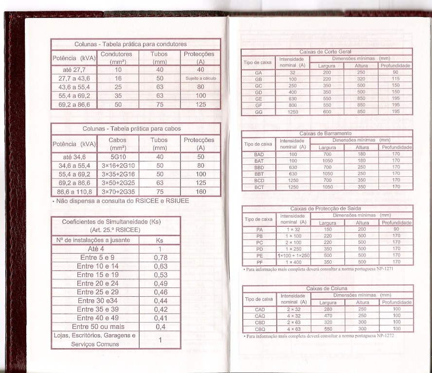

asalopes
Mensagens: 456
Registado: 23 jun 2008, 13:02
Re: cálculo coluna montante segundo regulamento
Mensagem por asalopes »
Olá,
Bem sei que a minha Agenda CERTIEL é de 2006.
Será por isso que a tabela inserida pelo colega é diferente?
Agenda Certiel 2006.jpg (201.66 KiB) Visto 1718 vezes
Mensagem por trivial »
não sei se alguém tem utilizado estas tabelas, mas se forem fazer o cálculo a unha não batem certo
já ligei para a certiel para alertar, só me responderam que o importante é o regulamento, essas tabelas são meramente orientativas
façam o cálculo para 107kva +- 156A
156<160<171
208<196 NÃO DA

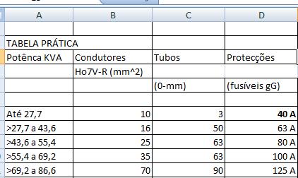

Para In=125 A eles recomendam s=50 mm^2 e está mal, no cálculo á unha é s=70mm^2 (H07V-R)
asalopes Escreveu:Olá,
Essa tabela faz referencia ao antigo regulamento, já não é válida
Tem razão há diferenças a tabela era do Guia Técnico de 2006 de Josué Lima Morais já deve estar corrigida
Há situações em 1,45 IZ < If..... em 2 a 3 Ampéres.......será bom senso ignorar isso???

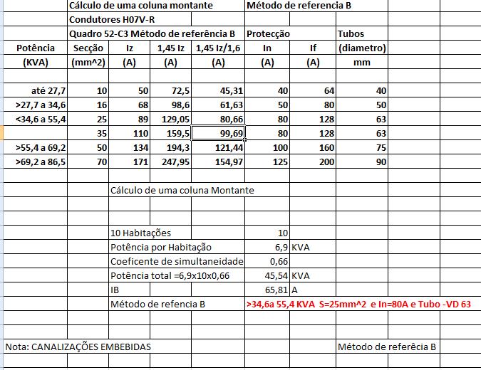

Esta tabela está desactualizada.
Vejam se este Cálculo serve
