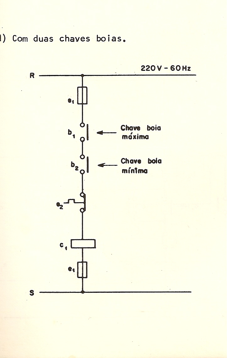

Alguem sabe onde encontro um esquema elétrico de uma bomba da agua para um predio de nove andares obrigado!

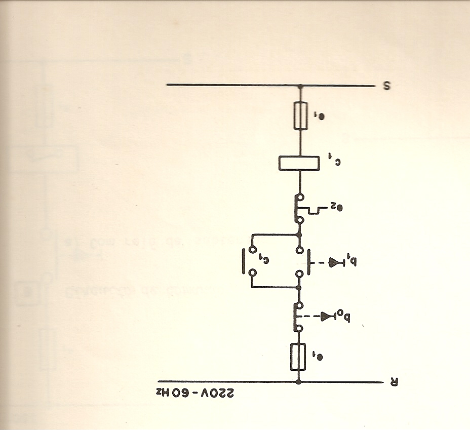

desculpe nao está atualizando meu profile falta de tempo mas logo logo vou atualizar , sobre o esquema eletrico , sobre as ligações da contatora e relé temporazador da simens com o motor trifasico 3 cv pra bombear da caixa de reservatorio para caixa dagua e chaves de bóia de contato NF e NA e com acionamentro automatico é manual atraves de botoeira.

facil fazer este esquema que vc que esta ai o esquema tanto o comando com o de foça
- (114.11 KiB) Transferido 709 vezes
- Digitalizar0006.jpg (137.26 KiB) Visto 3308 vezes

Muito Obrigado Luciano pela postagem resolveu meu problema..
