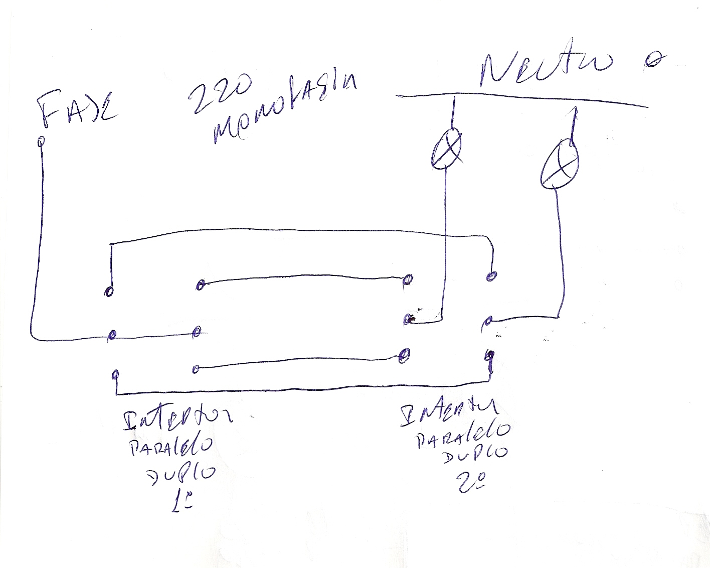

O panorama é o seguinte: 1 cozinha, 2 comutadores de escada duplo, 2 lampadas (independentes uma da outra). Pretendo controlar cada uma das lampadas independentes, tanto na entrada, como na saida da cozinha.
Eu pretendo saber como devo ligar os cabos tanto no interruptor da entrada, como no interruptor na saida da cozinha.
Não percebo muito de electricidade e agradecia ajuda sff.

só tirando uma foto, para poder dizer quais os três parafusos que pertencem ao comutador da esquerda e desses três qual é o principal parafuso. É que depende de marca para marca

amigo segue ai seu esquema se sua resindecia fo 220voltes monofasica ou seja fase e neutro ou se for 220v duas fases ou se for 110voltes monafica fase e neutro dependendo da sua regiao mais a ligaçao e sempre a mesma nao muda que vai muda e sua lampada 110 ou 220
(201.53 KiB) Transferido 447 vezes

Re: Duvida comutadores de escada duplo.
O esquema está mal
