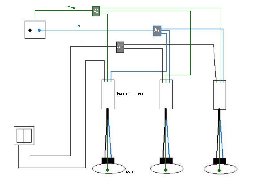

A minha intenção é fazer acender dois focos em simultâneo e o outro em separado.
Que tipo de "junção" posso utilizar em "A)"? (esta representado na figura) Já agora qual o nome que se atribui a essa peça?
Nestes casos é melhor usar fio de 2,5 mm ?
Os focos tem ligação à terra mas a caixa de derivação na qual estou a trabalhar não tem. Posso deixar assim como esta no esquema ou nao convém?
Penso que é tudo.
Já fiz o esquema, só queria que me dissessem se está tudo correcto ou se alguma coisa esta errada.
Junto envio fotos para facilitar os esclarecimentos
Obrigado!

Podes usar ligadores wago ou placa de bornesNeo_tuga Escreveu:Boas!
Para alimentar o circuito não há necessidade.Cada projector é de 18w, ou seja os dois projectores não chegam a gastar 0.5A. O fio de 1.5mm2 suporta mais de 10ANeo_tuga Escreveu: Nestes casos é melhor usar fio de 2,5 mm ?
Embora a caixa não tenha, é aconselhável criar um terra para prevenir fugas de corrente no projector, e possível descarga eléctrica a quem toque no projector. Podes mudar o cabo de alimentação dessa caixa por um que tenha fio de terra.Neo_tuga Escreveu: Os focos tem ligação à terra mas a caixa de derivação na qual estou a trabalhar não tem. Posso deixar assim como esta no esquema ou nao convém?

Mudar o cabo de alimentação por um que tenha fio de terra? como assim? Desculpa penso não ter percebido bem.
Sim a instalação é um pouco antiga.
Depois de resolver esta situação da terra posso seguir com o esquema certo?

Pelo esquema apresentado, estava a pensar em não instalar consdutores que distribuem o circuito de terras pela instalação. Por outras palavras, não estava a pretender o fio verde/amarelo (fio de terra)?Neo_tuga Escreveu:Mudar o cabo de alimentação por um que tenha fio de terra? como assim? Desculpa penso não ter percebido bem.
obrigado pelas respostas!
O que o colega estva a tentar dizer, é que deveria prever um cabo com os clássicos condutores azul (neutro), castanho ou preto (fase) e verde/amarelo (terra)

Sim claro!
O problema é que não fui eu quem começou por fazer a montagem
e agora quem tem de continuar a burrada que ja esta feita sou eu...
Que soluções tenho? Onde posso ir buscar terra? O mais perto é numa tomada mas teria de abrir roço.. (ou talvez numa outra caixa de derivaçao mas um pouco mais distante) no entanto isto é possível?

BoasNeo_tuga Escreveu:Sim claro!
e agora quem tem de continuar a burrada que ja esta feita sou eu...![]()
Tal como referi em cima, NÃO TENS de colocar terra, mas É ACONSELHÁVEL.
Se a tubagem for em tubo de 16mm, podes comprar apenas fio de terra para acrescentar até à caixa onde queres ligar os projectores. Podes rebocar uma guia com os 2 fios que estão dentro do tubo, engatas o terra, e voltas a meter os mesmos 2 fios mais o terra no mesmo tubo. Assim garantes que a guia passe sempre.
Nesse tipo de projectores, é habitual os balastros avariarem e fazerem passagem de corrente. Se não instalares o condutor de terra, o circuito funciona, mas arrisca-se a apanhar um choque quem tocar no projector.
Por norma, em tudo o que faço, gosto que fique bem feito. Assim evito ter de refazer tudo se alguma vez houver algum problema. Nesse caso, é só refazer o que já estava mal, mas s coisas que eu for fazendo ficam já de acordo com as normas de segurança

A minha duvida não é como ei de passar fios pela tubagem (neste caso, dos focos para a caixa de derivação), nisso ja tenho alguma experiência mas com certeza será bom para quem não tenha.
Sim é aconselhável e como já dei a entender, quero mesmo fazer essa ligação de terra. Como ja referi também, na caixa que estou a trabalhar (e forçosamente terá de ser essa visto ja ter o pladur posto e os 2 fios neutro e fase embutidos na parede com a devida tubagem que vao dar a essa mesma caixa), nao tenho terra pois é uma casa antiga e a iluminação ainda não tinha o fio amarelo/verde.
Volto a levantar a mesma questão. Onde e como posso fazer esta ligação? Posso levar só a terra a outra caixa de derivação com terra que não seja do mesmo circuito?
Já alterei o esquema para não haver confusão.
