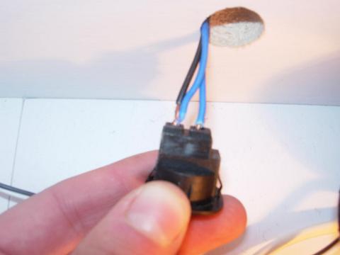

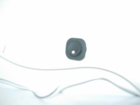

Relativamente ao suporte não consegui entender muito bem.
Neste momento os interruptores (que anexo a foto) ligam directamente à luz. Como posso colocar o tal suporte. De referir que tenho os ditos interruptores na frente da cama e a ligação dos interruptores à luz por trás da cama.
De referir que há andei a inventar um pouco. Coloquei 3 fios e já consigo acender em ambos os lados, mas só consigo apagar se tiver os 2 apagados.
- interruptor 2_.JPG (18.5 KiB) Visto 3390 vezes
- interruptor 1_.JPG (10.71 KiB) Visto 3390 vezes

Re: Comutação com 2 interruptores iguais
Com um telerruptor resolve a situação, e talvez consiga arranjar interruptores de presão com essas dimenções, mas se não arranjar esses tambem dão, só têm que carregar duas vezes, uma para por on(1) e outra por off(0).
Espero que tenha ajudado

- Mensagens: 5463
perante o cenário aprensentado, esta parece ser a melhor solução.diniska Escreveu:Boas
Gostei bastante da sua solução
A questão de ter de carregar duas vezes é aceitável
Eu não poderia é mudar os interruptores e com essa ligação consigo a funcionalidade.
Vou experimentar
Muito obrigado
PS: caso surjam novas ideias estarei sempre disponível, claro, para as experimentar

Segundo percebi o teleruptor funciona por impulsos.
Se tivermos um botão de pressão a cada click ele tem um impulso e a cada impulso muda o estado (de apagado para ligado e vice-versa).
Com os interruptores quando ligo dou um impulso logo acende a luz (a corrente eléctrica fica ligada).... ao desligar não existe nenhum impulso logo mantêm-se a luz acesa (a corrente eléctrica é interrompida).
Segundo estou a perceber devo sempre ligar e desligar o interruptor, dessa forma dou um impulso e ligo a luz e a corrente eléctrica fica interrompida.
O problema que vejo é.... se ligar um interruptor (não o desligar) e portanto manter na posição acesso (corrente eléctrico ligada), e se depois der um impulsos no outro botão não vai acontecer nada, dado que a corrente eléctrica está ligada.
