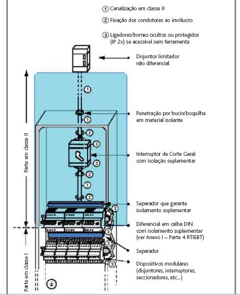

Peço ajuda aos mais entendidos. Voltei a confrontar o electricista e ele disse-me que não há canalizações da classe II. Isto é verdade?Eu tenho pouco conhecimentos dos materiais a venda por estar no inicio. Mas fui a 2 loja de venda de materiais electricos e eles nao tinham conhecimento disso. Será que as regras tecnicas quando refere classe II é so para os aparelhos?É que isto encontra-se na parte de canalizações logo devia existir.
Peço desculpa por fazer estas perguntas estupidas sem grande assunto mas tenho de auxiliar em quem me puder ajudar e este forum e todos que nele participam tem sido 1 grande ajuda a nivel profissional.
cumprimentos
Re: Passagem da canalização pela casa de banho
Classe II.jpg (47.25 KiB) Visto 3084 vezes

eu também sou novo nestas "andanças" mas se não estou enganado uma canalização da classe II é uma canalização com dois isolamentos por exemplo uma canalização com condutores enfiados em tubo desde que nenhum dos condutores seja o de protecção é uma canalização da classe II em que a 1ª protecção é garantida pelo isolamento dos condutores e a segunda pelo tubo, um cabo com duplo isolamento e sem condutor de protecção também é da classe II.
Mas de qq forma nas casas de banho na minha interpretação das regras só devem passar canalizações da classe II que alimentem equipamentos na própria WC, e não outras canalizações para fins que não sejam equipamentos localizados no WC.
