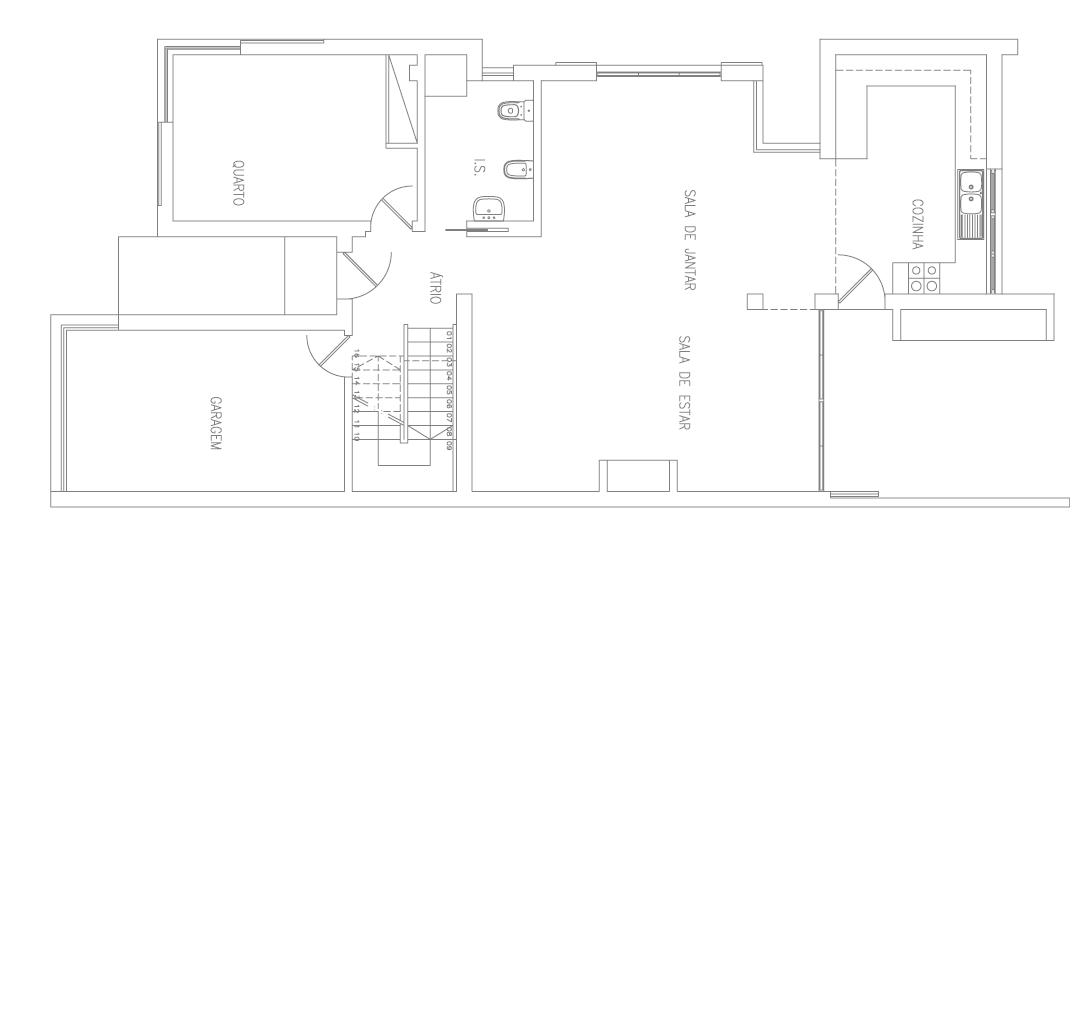

Boa tarde, gostava que me dessem a vossa opinião, sobre o local a colocar o ATI, nesta vivenda.
junto envio planta anexa.
É que junto à entrada não tenho espaço.
Xmassas

Porque não atrás da porta da Garagem.

Boas, como na parede da sala poderá ficar inestético, o melhor será como o cipriano disse!!!

Também concordo, mas só por curiosidade onde é que fica o Q.E. ?

Pois como devem imaginar a obra ainda está em fase de projecto e para a parte eléctrica não vai ter projecto.
Vou optar pela sugestão do Cipriano.

Boas, não tem projecto eléctrico, mas alguém vai ter de colocar o quadro eléctrico mesmo sem sitio para ele, é o costume em Portugal, quem vier atrás que feche a porta!!! :evil:

Esse projecto foi aprovado? é que aqui para os meus lados tem que existir uma antecâmara entre a garagem e outra divisão por causa dos gases, isto é se a garagem tiver portão!
Se a garagem tiver portão e se o projecto estiver aprovado o melhor é ficar tudo lá... quadro e ATI

Vou aproveitar este tópico para colocar uma questão que tem a ver com este assunto.
Estou a fazer o projeto ited de uma moradia que será minha. A moradia tem uma garagem em cave, r/s e 1º andar.
Posso colocar o quadro elétrico e o ATI na garagem? Ou sou obrigado e colocar na entrada da casa?
Tenho que colocar um quadro parcial em cada piso da casa?

Deverá colocar o ATI e o Quadro geral na entrada da habitação e um quadro parcial por piso.

andrelima14 Escreveu: 20 ago 2018, 13:31 Deverá colocar o ATI e o Quadro geral na entrada da habitação e um quadro parcial por piso.
Muito obrigado. Mesmo que o piso 1 tenha apenas 2 quartos tenho que colocar o quadro parcial, correto?

Cada piso deverá ter um quadro que desempenhe para esse piso a função de quadro de entrada.

O local escolhido para a instalação do ATI deve ter adequadas condições de ventilação e acessibilidade.
Sempre que possível deve ser considerada a possibilidade de instalação do ATI num ponto central do fogo, com as TT a distâncias equivalentes.

Meus caros. Caso alguém instale um Q.E. de uma fracção fora do Hall de entrada, ou que para aceder ao mesmo, tenha que transpor 2 portas, incluindo a de entrada, terá que obrigatoriamente instalar uma botoneira de corte geral na entrada.
