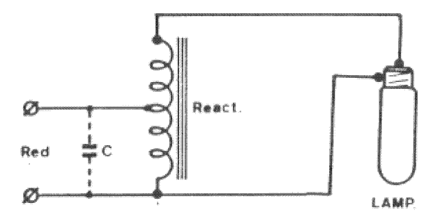

Tenho que substituir um candeeiro de tecto tipo sino de uma nave industrial.
Reparei que no transformador lhe entram 3 cabos. Porquê 3?
Iluminação. duvida

porque é uma reactancia e não um tranformador ou um balastro convencional. E reparaste que não tem arrancador? O principio de funciomento é semelhante ao da lampada fluorescente. Pertence ao grupo das lâmpadas de descarga.

já agora, o esquema provável é este:
- Reactância de uma lâmpada de descarga
- reactancia das lamp sódio.GIF (8.94 KiB) Visto 1036 vezes

Olá nelmindo,
Esse esquema acaba por ser de um transformador (autotransformador elevador).

sim, isso é verdade.
A questão dos termos eléctricos varia um pouco, por vezes não sendo a melhor escolha. É como dizer balastro em vez de reactancia (mais correcto seria impedância, porque também tem componente resistiva).

olá a todos
peço desculpa se estou a errar, mas eu nunca liguei nenhuma reatancia com 3 bornes, havia uma que tinha 4 mas só utilizava dois, pelo que sei uma retancia é uma resistencia que tem como função controlar a intensidade.
agradeço que me corrijam se estiver em erro!
ha ja agora não poderá ser um ignitor, levando tambem uma reatancia para as lampadas de iodetos metálicos?
