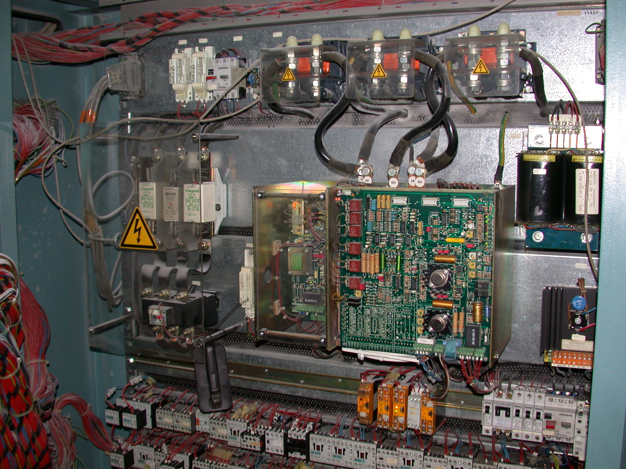

Hoje é feriado no Funchal, mas amanhã espero poder pôr, no fórum, uma fotografia da instalação e o esquema eléctrico.
Relativamente ao balanceamento da carga entre o fusível e o disjuntor, a única explicação que me ocorre é de o percurso de corrente apresentar menor resistência pelos fusíveis do que pelo disjuntor.
Tratam-se de fusíveis NH de 160A (Se me recordo bem) e alimentam um driver de um motor de corrente contínua. É o motor principal de uma máquina de impressão da MAN Roland. O equipamento é de 1991.

Tal como prometido, junto envio uma fotografia da instalação e o respectivo esquema eléctrico. No lado esquerdo podem ver o disjuntor/fusíveis e do lado direito o driver que é alimentado.
A instalação é a de origem pois foi o fabricante que montou a máquina na nossa fábrica.

O que o BLima chama de disjuntor parece-me ser um relé térmico, sendo que a função deste será em caso de falta de uma fase ele corta a alimentação geral da máquina para esta não sofrer mais danos. Além disso esse relé tem dois fios ligados, que puderam ser para dar uma informação de paragem da máquina para o exterior, ou por outro lado para fazerem uma paragem forçada através de uma botoneira de emergência colocada num sítio estratégico. Apresento estas hipoteses pois o esquema está um pouco desfocado e também não conheço a máquina nem o seu funcionamento.

pelo que percebo da foto os fusiveis não estão em paralelo mas sim em serie.
Estarei a ver mal?
Cpts
kakai
Estarei a ver mal?

Na realidade este esquema não está muito visivel.
Da foto dá para ver que o relé está em série com os fusiveis.
Quanto às ligações existentes podem ter diversas funções, como atrás dito.

O relé que fica por debaixo está de facto em série, mas o disjuntor que fica em paralelo, na fotografia, fica em cima e ao lado dos balastros.
Eu quando coloquei este post não estava a visualizar bem qual era o objectivo deste disjuntor. Mas tal como foi dito penso que ele desarma se um dos fusíveis queimar. Na ausência de uma fase, maior consumo pelas outras fases, desarma o que está em série.
Obrigado pelas opiniões.

Eu não encontro fusíveis em paralelo com disjuntor.
Vejo fusíveis de potencia (100 ou 160 Amp) depois um relé térmico em série.
Em cima estão dois balastros "será que é", e ao lado um disjuntor Siemens com os botões de premir encarnado e preto.
Quais os fusíveis em paralelo com qual disjuntor?
O esquema não está conforme a foto.
