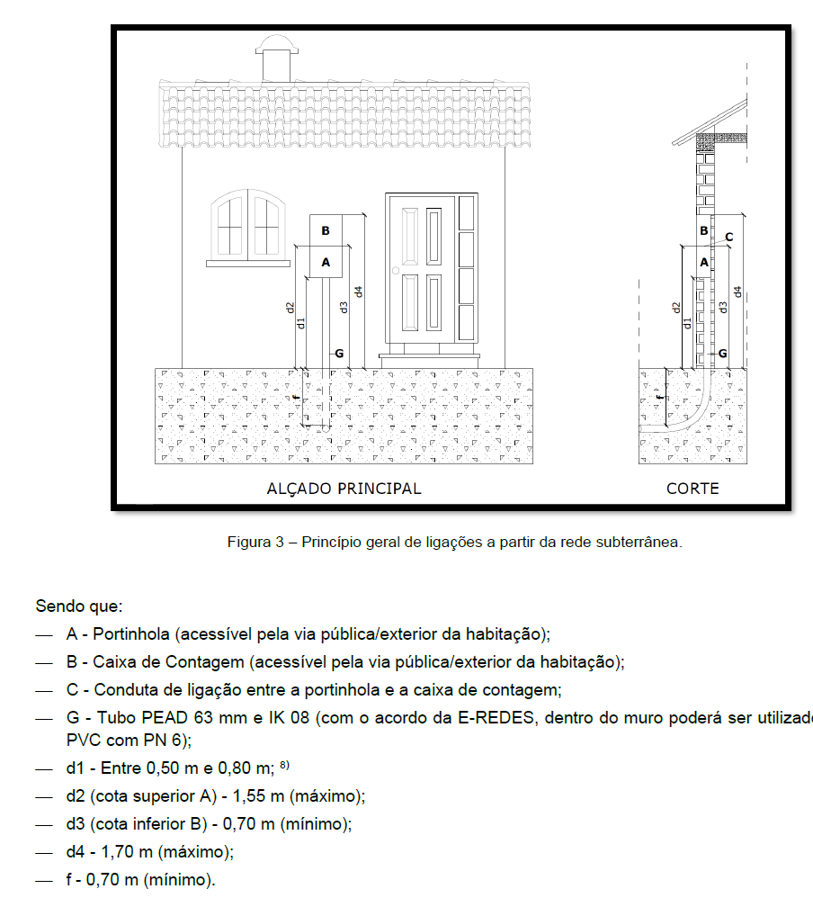

Olá, sou novo na área e tenho uma dúvida , a caixa de fusíveis na ligação fica antes ou depois do contador , já li que fica depois para proteger apenas a instalação interna mas não tenho a certeza.
E ja agora qual a espessura deve ter um muro técnico para o contador , caixa terra , e fusíveis.
Comprimentos
Ligação entre caixa de fusíveis/disjuntor e o contador

Em relação há caixa de fusíveis, suponho que estejas a falar da portinhola? Caso sim, a portinhola fica sempre antes do contador/es.
Em relação há espessura de um muro técnico, penso não haver legislação especificando uma espessura mínima, mas suponho que a suficiente para acomodar confortavelmente a caixa terra , contador e portinhola, de forma a suportar os equipamentos e garantir a segurança da instalação.
Deixo alguma informação relevante para medidas:
“De acordo com a norma DIT-C14-100/N da E-REDES, que orienta as ligações de clientes em baixa tensão, destacam-se os seguintes pontos:
Altura da portinhola:
• A base deve estar entre 0,25 m e 0,80 m do solo.
• A parte superior não deve exceder 1,55 m.
Altura da caixa de contador:
• A base deve estar a pelo menos 0,70 m do solo.
• A parte superior não deve ultrapassar 1,70 m.
As tubagens devem entrar pela parte inferior das caixas e não são permitidas nas laterais ou na parte de trás.
As tubagens enterradas devem estar a uma profundidade mínima de 0,70 m.

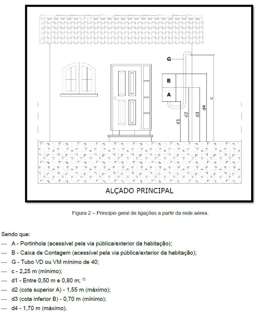

Re: Ligação entre caixa de fusíveis/disjuntor e o contador
De acordo com as normas DIT-C14-100/N e DMA-C62-807/N:
A caixa de fusíveis (portinhola) fica antes do contador. A fronteira entre a rede de baixa tensão (BT) e a instalação do cliente é definida nos ligadores de saída dos fusíveis existentes na portinhola. A portinhola é instalada em local acessível pela via pública e é de responsabilidade do cliente montar e conectar os componentes a jusante, incluindo o contador e o quadro de entrada da instalação elétrica.
Espessura do muro técnico: O documento não especifica diretamente a espessura que o muro técnico deve ter para acomodar o contador, caixa de terra e fusíveis. No entanto, devem ter as dimensões estipuladas nas imagens extraídas da norma e anexadas aqui por conveniência.
