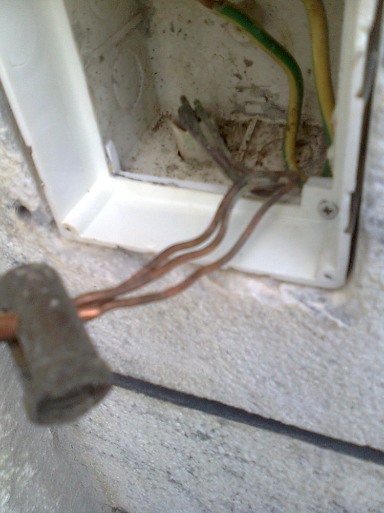

Peço o favor se me podem esclarecer o seguinte:
Numa instalação elétrica de uma vivenda com cerca de 45 anos, o condutor de protecção (verde/amarelo) é de 6mm que vai ligar ao terminal principal de terra.
Do terminal principal de terra até ao eléctrodo de terra (que não existe acesso), são 3 condutores de cobre nus de 4mm.
A minha questão é: qual o diâmetro aproximado destes 3 condutores de cobre num só condutor, porque sendo de 4mm cada um, supostamente seria 12mm, mas não se pode fazer assim estas contas. Estes condutores de cobre não deviam estar entrelaçados, pois não dariam melhor contacto?
Envio foto em anexo.
Desde já obrigado

É bem provável que esses 3 condutores sejam o eléctrodo de terra.
Provavelmente, não existe vareta ou piquet (vulgarmente conhecida como eléctrodo de terra).
Digo eu.

Agradeço o esclarecimento, mas os 3 condutores de cobre de 4mm de secção, cada um, estando os 3 juntos, qual é a secção se for 1 só condutor?
É essa a minha dúvida.
Cumprimentos, obrigado

Vitorlourenço Escreveu: 27 abr 2025, 12:30 Boa tarde.
12mm2

Vitorlourenço Escreveu: 26 abr 2025, 12:08
São 4 mm ou 4mm2.

Boas.
São 4 mm2
Mensagens: 8149
Re: Condutor de terra
Vitorlourenço Escreveu: 28 abr 2025, 10:51 Boas.
São 4 mm2
Se é mm2 multiplicas por nº de condutores.

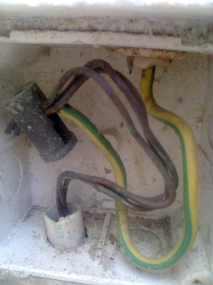

penso que também deviam estar isolados até à profundidade mínima de 0,8m.
Mensagens: 1127
Enviou: 424 vezes
boas. acho que essa caixa não é adequada. cump

Mensagem por Vitorlourenço »
Boas.
Como é uma instalação já muito antiga, para isolar os condutores, só se colocar uma manga termo retrátil e só ficariam isolados no início dos condutores. Não há acesso e não sei onde vão ligar os referidos condutores.
Esta instalação é de uma vivenda com cave e rés do chão, e para alterar a caixa de ligação de terra que está embutida como mostra a foto e colocar a caixa adequada, tem que se partir um pouco o rodapé da parede.
O condutor verde/amarelo que se vê na foto é de 6mm enfiado num tubo vd12, se quiser alterar a secção do condutor teria que ser à vista.
Desde já obrigado pelos esclarecimentos.

como não sabe o que está feito, a solução só pode ser executar um novo eléctrodo e respectiva ligação ao borne de terra.
O cabo de ligação ao eléctrodo pode ser instalado nas paredes exteriores, devidamente protegido mecanicamente.
No caso de manter o que existe, não vale a pena perder tempo a isolar os condutores que estão à vista porque não vai beneficiar nada em termos de segurança.
