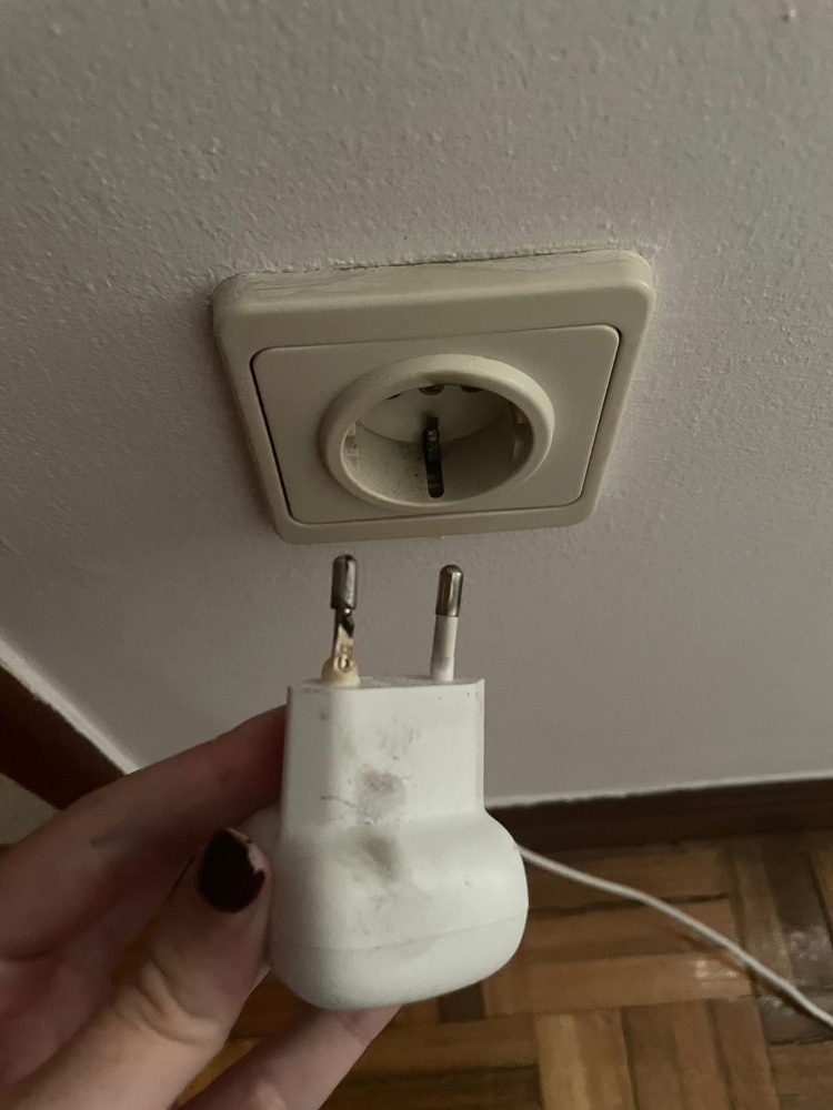

Boas colegas, alguém me pode dar uma dica, sobre esta tomada e este carregador, porque é que isto acontece
Carregador do tlm intacto, mas pino do carregador derretido?

boas. pode ser a tomada que esteja com folga e faz mal contato. cump

Trocar ambos e verificar se também não tem que trocar os condutores lá dentro, o mais depressa possivel antes que haja mais problemas.
