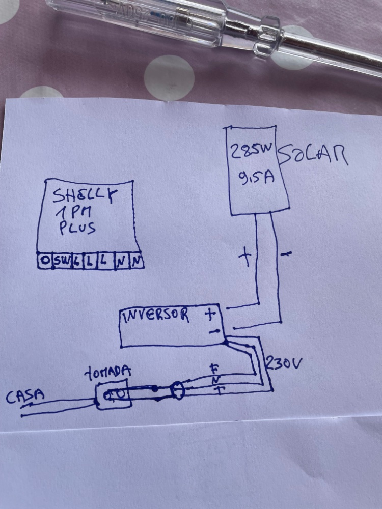

Boas colegas, queria instalar um Shelly para a medição de produção de um painel solar, mas antes de fazer asneiras peço a vossa ajuda, vejam por favor o esquema que desenhei a ver se entendem, já fez as ligações mas não está a medir, tenho receio de andar a inventar e queimar o dispositivo,, muito obrigado

para essa funcionalidade aconselhava este tipo de shelly (Shelly EM) penso que seja mais adequado

O Shelly 1PM deverá ter alimentação (Fase e Neutro) e a saída de fase que vai para o que se quer "ler".
O neutro da tomada será igual ao do Shelly.

Deverá ser este o esquema:
