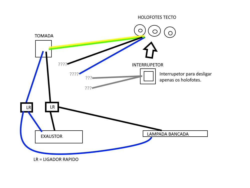

Preciso de ajuda para o seguinte:
Adicionei uma lâmpada na bancada da cozinha onde já estava ligado uns holofotes de tecto que tem um interruptor, um exaustor. O problema é que desliguei o interruptor dos holofotes e agora não o consigo por a funcionar pois não apontei como estava e agora só consigo ter os holofotes sempre acesos sem passar pelo o interruptor.
Anexei um esquema para ajudar a perceber melhor.
Podem explicar-me de forma muito óbvia como o fazer, usando o desenho que Anexei.
Explicar como fosse muito burro 😊
Muito obrigado

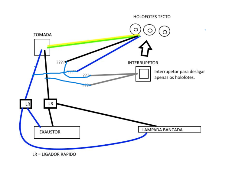

boas. para acender os holofotes com interruptor é assim. azul dos holofotes com azul da tomada. preto dos holofotes com um dos fios do interruptor. e o outro fio do interruptor com o preto da tomada cump

pedro caetano Escreveu: 21 nov 2023, 22:37 boas. para acender os holofotes com interruptor é assim. azul dos holofotes com azul da tomada. preto dos holofotes com um dos fios do interruptor. e o outro fio do interruptor com o preto da tomada cump
Funcionou!
Muito e muito obrigado 😉
