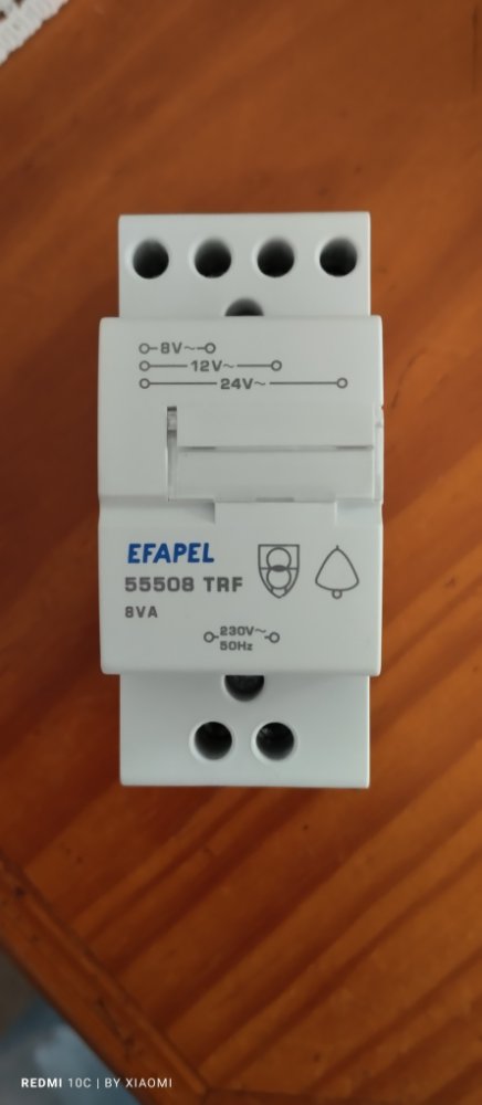

Boas pessoal,
Ofereceram me um vídeo porteiro com bateria WiFi e câmera com bateria, mas com a possibilidade de ligar a uma alimentação 12v a 24v, aconselharam me a comprar transformador efapel. Tenho uma dúvida na ligação dos 230v, alguém sabe como ligar para ver se não faço bummm
Ligo fase e neutro por baixo?
Mensagens: 1133
Enviou: 426 vezes
Re: Transformador campainha duvida
boas. liga a fase e o neutro por baixo onde diz 230v. em cima escolhe a tensão que pretende.cump

Atenção, verifique primeiro se a alimentação não tem de ser em tensão contínua, se for esse transformador não serve.

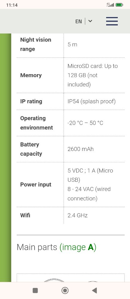

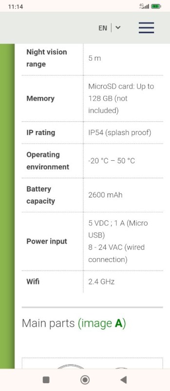

O videoporteiro tem assim
Mensagens: 1133
Enviou: 426 vezes
boas. segundo os dados que enviou parece que dá onde diz input 8-24 vac portanto é corrente alterna esse transformador dá para o que pretende cump

Feito e 100% funcional
Quero agradecer pedro Caetano e José calado pela ajuda, o meu muito obrigado
