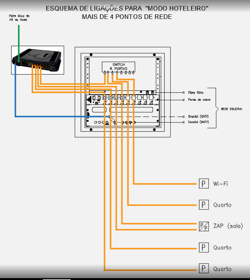

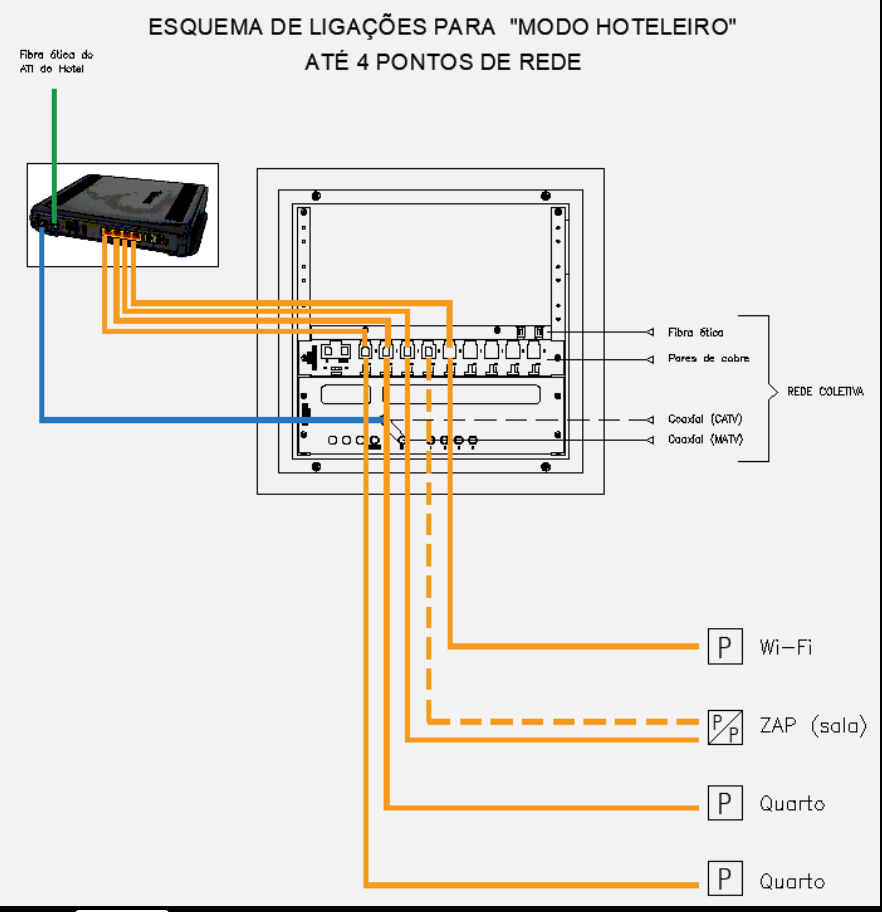

Uma solução possível para este tipo de edifícios é partir do ATI/Bastidor dos serviços comuns passar uma fibra ótica para cada ATI, no ATI (ou CATI) colocar 1 ONT.
Na prática a fazer uma rede "privativa" paralela à rede coletiva.

A meu ver o edifício tem uma dupla finalidade tanto pode ser habitação permanente como alojamento turístico e pode ser enquadrado em
2.5.2.4.7 HOTELARIA
Edifícios que recebem público, fornecendo alojamento temporário.
Exemplos: hotéis, hostéis, residenciais, pensões, alojamento turístico, parques de campismo e caravanismo.
O "problema" é que a operação urbanística para o qual o edifício foi licenciado é habitação como tal tem de cumprir o manual ITED nessa vertente mas ao mesmo tempo tem de ser possível a exploração do edifício como hoteleiro dai ter de existir uma rede paralela à rede coletiva.

A meu ver a solução nem passa por ter um ATI nos serviços comuns. Na verdade, sendo explorado como uma instalação única, o ATE assume função de ATI e os ATI assumem a função de PD secundário. Não há assim qualquer alteração à infra-estrutura.
Claro que neste caso, TODAS as fracções têm de estar afectas à mesma actividade de AL. Se alguma for vendida para outro proprietário já não dá...
