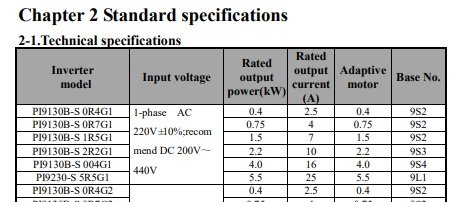

Preciso de corrente trifásica para alimentar uma maquina de soldar, mas só tenho monofásica na rede.

E a máquina trabalha com 3*230V?

Vais que ter transformador de 3*230V / 3*400V.
Vê qual a potencia da máquina.

Tendo entrada em monofásico 230V o inversor não dá saida em 3 fases de 380?

Não.
Se entra 1*230V sai 3*230 podes fixar a frequência a 50Hz e depois transformador. Mas não esquecer a potencia da máquina calculada para 1*230V

mais uma vez, o chinês a pregar partidas aos mais incautos.
Quem percebe de variadores, sabe que a tensão composta alternada de saída nunca será maior do que a tensão simples de entrada.
É a questão de analisar o diagrama de blocos interno de um variador, e perceber isso.
No entanto na chapa que apresenta, ele não conta tudo...
Se analisar o manual, verifica que ele diz que pode alimentar até 440V DC. Só nesta situação é que o banco de condensadores (ou capacitores como aí no Brasil) terá a tensão necessária para gerar uma onda sinusoidal de quase 311V RMS, porque de pico terá no máximo será 440V...
E por isso que ele diz que sai 380V, não diz é se é RMS ou Pico...
