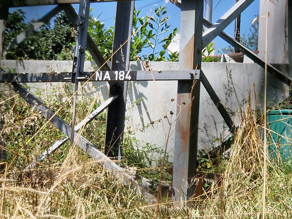

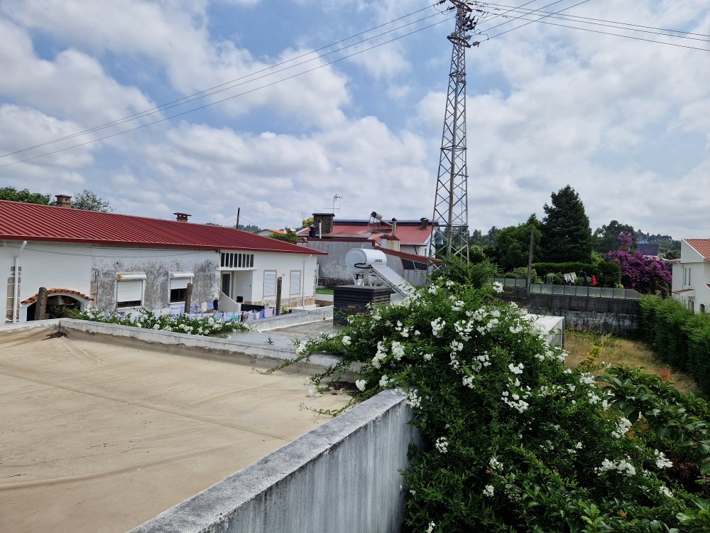

Adquiri uma moradia que tem um belo mamarracho no jardim. Conseguem dizer-me que tipo de poste é? Penso que seja de media tensão mas não tenho a certeza.
É possível trocar por um poste de cimento com menor impacto visual ou pedir a sua remoção? Alguem com experiência nos procedimentos e custos?

Poste de Média Tensão----15 KV

Qual a probabilidade de conseguir que o movam ou que troquem por um poste de betão, que ocupa menos espaço?

A E-Redes, utilizou poste metálico, provavelmente por 2 razões:
- Não ter apoio de betão que suporte o esforço das linhas (tem aí uma derivação);
- Falta de acesso para transportar e arvorar o apoio de betão.
De qualquer das formas, caso seja possível trocar, ficar-lhe-á caro.

Não sei, mas conte com alguns milhares de euros. Pode sempre tentar contactar a E-Redes e fazer o pedido de alteração do apoio, caso seja possível, eles enviar-lhe-ão um orçamento que poderá ou não aceitar e seguir com o processo para a frente.

Tens que verificar se o terreno onde está o poste foi cedido ou expropriado, se foi, duvido que mudem, se não foi metes advogado para a retirada do poste do teu terreno.
Se foi expropriado, não esquecer que têm o direito de passagem para manutenção e manobras no local. Não podes ter a passagem bloqueada.

Na caderneta tens a metragem do terreno, e tambem na camara podes saber se houve alguma expropriação ou cedência de passagem.
O que fazem (Edp, agora E-redes) é quando têm o projecto concluído, é publicado em edital por 30 dias, onde vai passar a linha e onde ficam os postes. Depois de não receberem oposição ao traçado, ou negociado com o proprietário, avançam para a posse.
Nota: Quando da compra do imóvel, já se encontrava o poste no local, se não foi informado do direito de passagem para manobras ou manutenção, não é culpa da E-redes.
