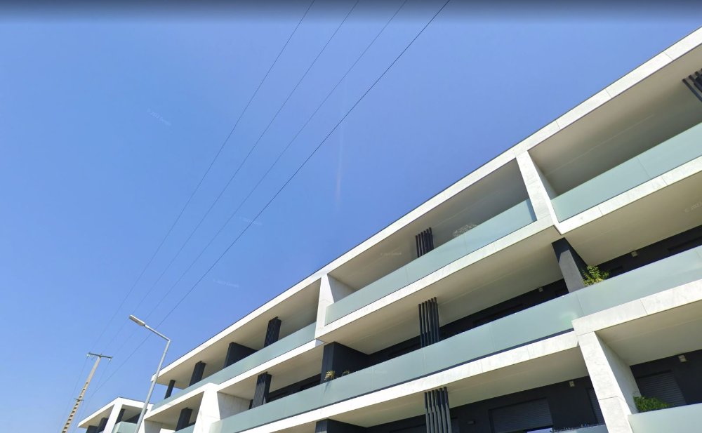

Moro num apartamento do último andar.
Reparei agora que me passa uma linhas, ao que parece de média tensão muito perto do edificio, da estação sai AT 60kv/15kv MT.
Estimo, como podem ver pela foto, que na diagonal à cobertura do edificio sejam uns ~7 metros.
Os entendidos não acham isto muito perto?
Consultei o RSLEAT artigo 29, pelo que parece estar de acordo com o regulamento (sou um leigo). Mas estou bastante desconfortável com a ideia de viver literalmente ao lado desta linha.

Quando estava na EDP, usava os 4m como referência para média e alta tensão. Portanto em termos de segurança não há problema.

Segurança em termos de choques elétricos ou de viver 24/7, ainda por cima com uma criança de alguns meses, com uma linha de média tensão (ao que parece 15kv)?

Aquando da construção do edifício se a linha de MT já lá existia devia ter-se feito o desvio da linha aérea, é o normal nem sei como deixaram passar isto.

Sim, sei que a linha já lá existia. Simplesmente meteram um poste, o que se vê na imagem, mais alto.
Tem experiência sobre se é possível fazer esse pedido à e-redes? isto é, se eles são receptivos a tal coisa?

Uma vez construído o edificio não sei dizer se a E-redes está disponivel para tratar do desvio da rede MT isso devia em minha opinião ter sido tratado na fase de projeto / construção.
Uma coisa é certa os custos serão sempre imputados aos interessados, neste caso os moradores.

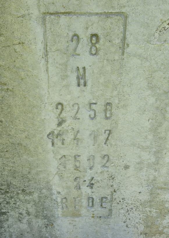

Já agora, estas inscrições no poste de betão ajudam a perceber que tipo de linha se trata?

Poste MT de 28 Metros que suporta esforço máximo principal de 2250 daN.dewike Escreveu: 03 jul 2023, 12:35 Obrigado pelas respostas!

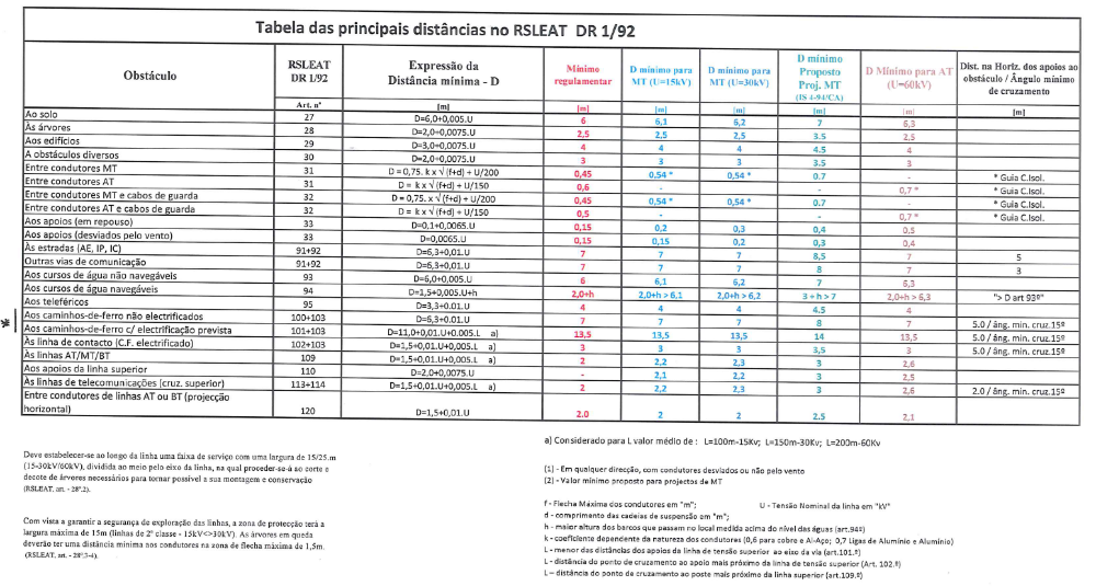

Sobre se a E-REDES efetua a modificação do poste? Claro que sim. Desde que o cliente pague os custos associados.
Cumprindo com a as distâncias regulamentares (em anexo), que parece cumprir, os custos são da responsabilidade do requerente.
Se se trata de um loteamento, aquando da aprovação do projeto pela E-REDES, a carta de aprovação informa o promotor da necessidade de promover a modificação das redes MT/AT, caso impactem com o respectivo loteamento.

Essa tabela com as distâncias consta em algum documento? Podes partilhar?
