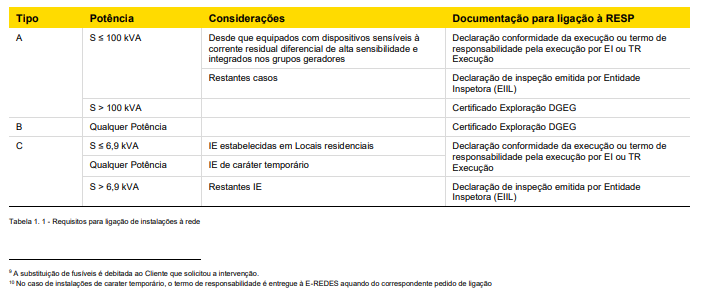

boas. a questão é a seguinte: tenho um cliente que quer instalar na moradia uma tomada de carregamento automovel. moradia essa que tem luz monofasica de 6.9kva, e ele precisa de trifasica, não sei bem qual a potencia. pergunto neste caso, vai ter de ter vistoria? é verdade tambem que foi abolido o projeto eletrico? cump

Eu primeiro tentaria perceber que tipo de "tomada" o seu cliente pretende instalar. Na eventualidade de desconhecer, existem Wallbox monofásicas e, tendo apenas como base a potência que atualmente tem contratada, possivelmente um aumento de potência ser-lhe-á suficiente.
Relativamente ao projeto, à data de hoje potência acima de 10,35 kVA necessitam de projeto. Num futuro próximo provavelmente deixará (o DL carece ainda de aprovação) de ser preciso até potências de 41,9kVA.

Re: monofasico para trifasico
A certificação de instalações particulares é da responsabilidade da DGEG. O processo de licenciamento e certificação de instalações elétricaspedro caetano Escreveu: 18 mai 2023, 12:04 boas. a questão é a seguinte: tenho um cliente que quer instalar na moradia uma tomada de carregamento automovel. moradia essa que tem luz monofasica de 6.9kva, e ele precisa de trifasica, não sei bem qual a potencia. pergunto neste caso, vai ter de ter vistoria? é verdade tambem que foi abolido o projeto eletrico? cump
particulares foi definido com a publicação do Decreto-Lei 96/2017 de 10 de agosto (consulte dgeg.pt).
Posteriormente, este DL sofreu algumas alterações com a publicação da Lei nº 61/2018.
Uma dessas alterações, é a necessidade de projeto de instalações elétricas para instalações do tipo C cujo somatório de potência por ramal
seja superior a 10,35 kVA. Existe agora em cima da mesa a possibilidade de acabar com o projeto elétrico em Baixa tensão até 41,4kVA.
No entanto o valor da potência para as instalações estabelecidas em locais residenciais a partir do qual é necessário efetuar inspeção por
parte de Entidade Inspetora (EIIEL) é de 6,9 kVA
Assim, para uma instalação do tipo C de caráter definitivo entrar em exploração é necessária uma declaração de conformidade da execução ou
termo de responsabilidade pela execução da instalação nos seguintes casos:
• IE de caracter temporário (Qualquer valor de potência)10;
• IE estabelecidas em locais residenciais com potências ≤ 6,9 kVA.
Nas restantes situações será sempre necessária declaração emitida por entidade inspetora.
No caso das instalações do tipo B, para entrarem em exploração, mantêm-se a necessidade de certificado de exploração emitido pela DGEG.
Junta-se uma tabela resumo para todas as situações.
- Captura de ecrã 2023-05-21 081959.png (61.84 KiB) Visto 1585 vezes
