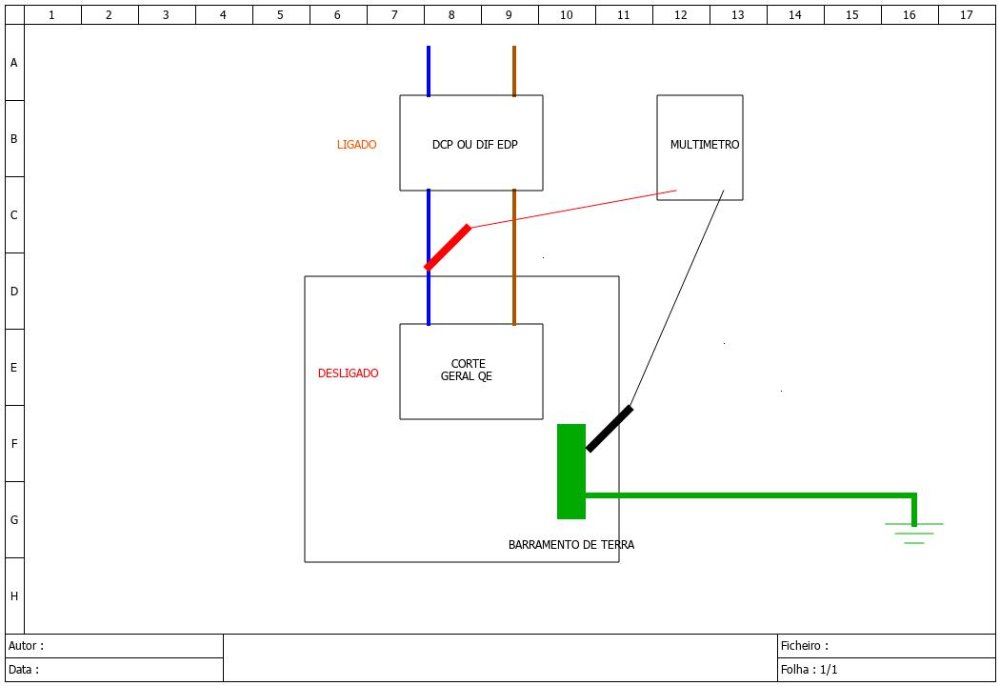

Re: 251V nas tomadas!
Quando desligou o geral, como mediu entre o neutro e a terra?
Era para medir entre o neutro da entrada do geral e a terra.
Se medir na saída, é normal dar 0 V, pois o geral está a cortar.
o que queremos é isto:
Repare bem:
-o DCP (ou Dif. da EDP) deve estar LIGADO
-o Corte Geral deve estar DESLIGADO
-A medição que pedi deve ser feita entre o Neutro do DCP (ligado) e o Barramento de Terra do quadro (não o barramento do neutro)
-já agora, meça também entre a Fase do DCP e o Barramento de Terra
-meça também entre Fase e Neutro (do DCP) nas condições indicadas
Até já
