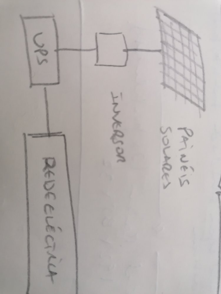

Boa tarde, faz sentido colocar uma UPS a seguir ao inverter do painel solar e antes da entrada na rede elétrica da casa?
A ideia é carregar a UPS durante o dia, o excedente passa para a rede elétrica da casa e à noite a UPS descarrega para a rede elétrica da casa.
No dia seguinte repete-se o mesmo ciclo.
Será este procedimento prejudicial para as baterias da UPS?
P.S. - Pelos meus cálculos uma UPS de 3kVA é suficiente.

As UPS não são para ser ligadas em paralelo com a rede, mas sim para criar uma ilha isolada.

questão "engraçada" poderá partilhar um desenho com o que pretende fazer, para que o pessoal se possa pronunciar?

Anexo esboço (rudimentar):
Painés solares > Inverter > UPS > Rede Elétrica

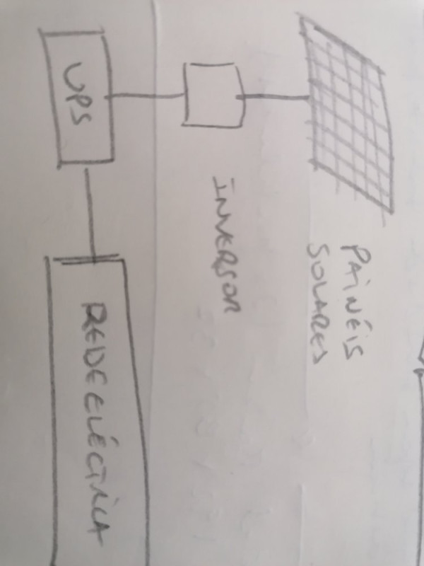

Boa tarde
Anexo esboço.

O que pretende fazer, não poderá ser feito com uma UPS, pois a UPS serve apenas para alimentar um circuito isolado (por exemplo um computador), e não está preparado para ser ligado a um circuito que já tenha carga.
O mais provável é entrar em curto-circuito, ou então entrar em modo de proteção e desligar-se.
O que pretende, é um sistema de painéis solares + bateria.
Se pesquisar vai encontrar várias empresas que têm essa solução.
A bateria vai ficar antes do inversor (algures entre os painéis e o inversor), mas terá de ter um controlador que faça a gestão da carga.
