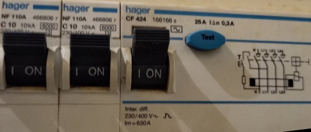

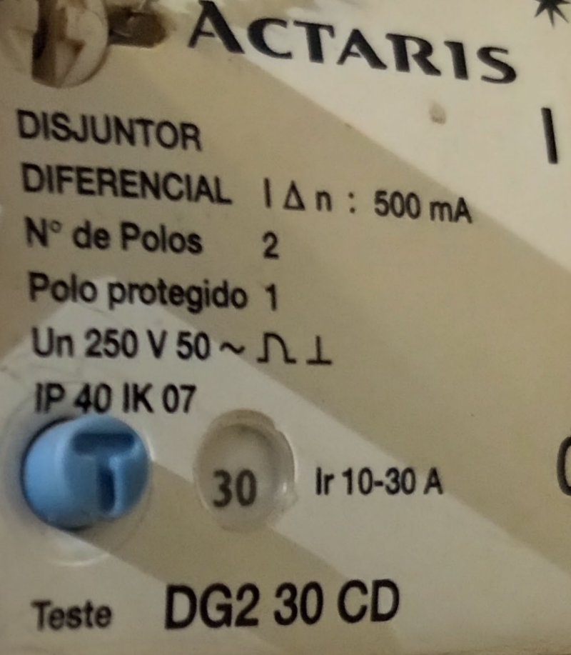

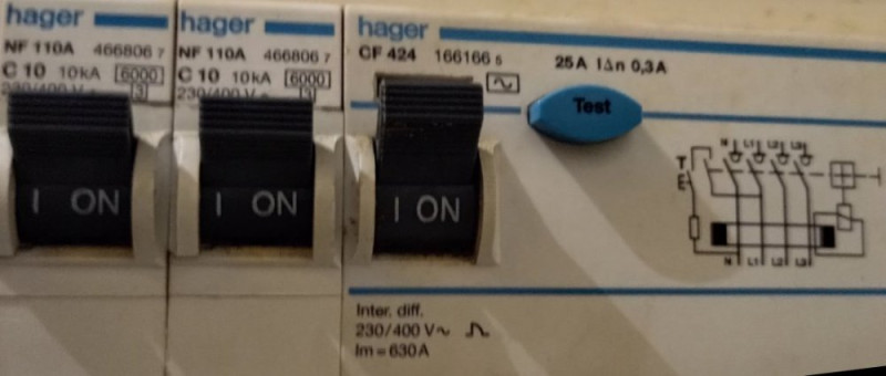

RicardoENTA
- Mensagens: 204
Re: Desumidificador terrorista
tira uma foto ao quadro elétrico, ja lhe digo
- Andrax
- Mensagens: 11
- Registado: 20 dez 2022, 19:49
- Profissão: programador de computadores
- Localização: Maia
500mA
Não percebo nada disto mas estou nesta casa há 10 anos com máquina de roupa, máquina de louça, forno eléctrico por isso deve ser suficiente.
Só tive problema agora quando comprei um desumidificador.
Qual é o problema?
O desumidificador ou o diferencial?

RicardoENTA
- Mensagens: 204
em principio será do aparelho.
Primeira Hipótese: Ou o aparelho tem algum curto-circuito
Segunda Hipótese: Ou com a introdução desse novo aparelho, exista um somatório de correntes de fugas do desumidificador + o que existe na sua instalação elétrica. Requer confirmação com um aparelho que mede correntes de fuga. Isto pode explicar porque tanto um diferencial como o outro, dispararem aleatoriamente, pois os dois encontram-se no intervalo de disparo.
Estou a deduzir a hipótese das correntes de fuga, porque tudo o que seja eletrónica, atualmente, têm sempre correntes de fuga. É inevitável.
