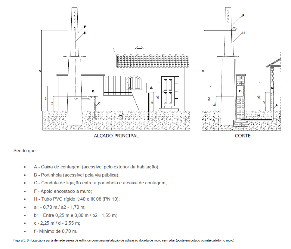

boas. pergunto eu as caixas p100 ficam a 60 cm do pavimento ou a altura que dê para aproveitar a baixada? digo isto porque reparei, que numa casa que vai ser remodelada, tem só a caixa do contador na rua, e colocaram a pc100 a 2.5m de altura, para aproveitar a baixada, pergunto se isto não é para fugir ao pagamento de outra? legal não é concerteza. cump

De acordo com o manual de ligação a rede 10ª edição a face inferior da portinhola tem de ficar entre 0,25m e 0,80m

boas. totalmente de acordo, lembro-me que foi no principio dos anos 90 que saiu essa norma,eu ainda tenho esses papeis que a edp distribuiu, e mesmo assim continuaram a fazer mal ate á uns anos atrás. pois já vi tambem curiosos, alguns que não sáo daqui, darem-se ao luxo de mudar o contador para rua, e colocarem a p100 á altura da baixada, para fugirem ao pagamento de outra baixada. o caso descrito possivelmente não vai avante pois a portinhola não tem fechadura e não acredito que a e redes vá na na conversa. cump

A Portinhola tem de estar a uma altura acessível, sem ser necessário um escadote para efeitos de inspeção, manutenção, corte de energia, etc

boas. comigo aconteceu virem me pedir para acabar uma instalação que foi feita por um curioso, e no que toca á caixa dos fusiveis, ele colocou-a por cima da caixa do contador, náo sendo preciso escadote portanto a caixa estava acessivel, pois mesmo assim tive de muda-la para os 60cm, porque tinha de colocar um tubo ate ao chão para baixada subterranea. cump
