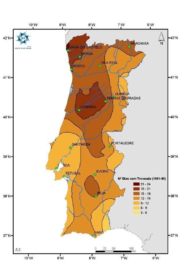

1) Não havendo para-raios nessa residência dificilmente se reúnem as condições regulamentares para que tal seja obrigatório.
2) Pode ler nas notas das subsecções que referiu: ... proteção natural garantida pelas condições da instalação... / ... Em regra, pode-se considerar que um comprimento de 150m de cabo subterrâneo entre a linha aérea e a origem da instalação pode garantir uma atenuação suficiente.
3)Mapa isoceráunico de Portugal Continental -1961-1990 - publicado em DRE-C10-001/N (EDP)

Relativamente ao ponto 2) entendo portanto que só é necessário caso o cabo eléctrico entre diretamente na habitação vindo de um poste, coisa que é casa vez menos vista mas que ainda acontece em algumas zonas do país, e caso o distrito onde a habitação se situe tenha mais do que 25 dias com trovoada por ano, ponto 3).

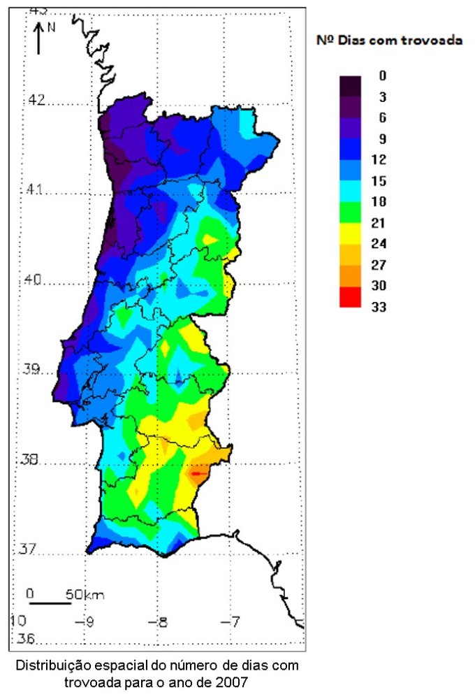

Relativamente ao 3), eu também tinha encontrado um mapa idêntico mas com dados bastante diferentes. Segundo este, apenas 4 distritos não têm mais do que 25 dias de trovoada por ano. Vou deixar aqui caso possa fazer jeito a alguém. Está datado de 2007 e encontrei-o num pdf sobre descarregadores de sobretensões da Legrand. Mais uma vez gostava de ter encontrado algo do género directamente no site do IPMA (de preferência mais recente que estes) mas não encontrei nada. Aqui fica:
Mais uma vez agradeço a sua ajuda!

Caro " elfo106",
É preciso alguma cautela ao consultar documentação de fabricantes de material elétrico.
O mapa que anexou, meu velho conhecido, aparece em um catálogo de 2021(!) e retrata somente o ano de 2007(!), não é estranho?
Porque foram buscar informação de um só ano e de 14 anos atrás?
Porque "martelaram" o mapa?
Pela pesquisas que em tempos encetei, creio que o ano de 2007 era o pior da década.
Será uma atitude de desinformação intencional?
Algumas empresas vendem tecnologia, outras, vendem plástico!
Veja-se o mapa de 2007 (retirado de tese de mestrado de Sandra Correia - 2012):
é igual ao que a Legrand apresenta no seu catálogo?
O mapa que anexei apresenta a média de registos de cerca de 30 anos consecutivos, embora também um pouco antiquado, 1961-1990.
Alguém tem informação mais recente?

Não acho que tenham "martelado" o mapa, até porque deixaram o logotipo do IPMA e duvido que não estivessem a cometer algum crime caso alterassem os números e deixassem a fonte original mas não duvido nada que tenham escolhido o ano que mais lhes convém. É pena que não haja esta informação numa fonte oficial, ou até as próprias RTIEBT terem uma lista dos distritos e a respectiva designação AQ1, AQ2, etc.

Reparou bem na diferença de valores entre os dois mapas de 2007?
Informações detalhadas existem, tem de solicitar ao IPMA.

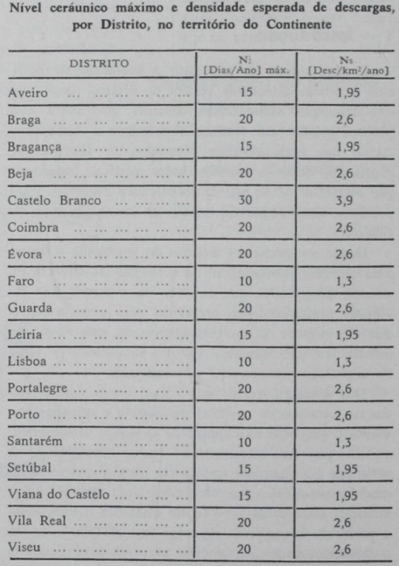

Em relação à informação por distritos, existe uma velha tabela publicada na revista Electricidade nº. 225 de junho de 1986:
Só o distrito de Castelo Branco apresenta valores superiores a 25 dias/ano.

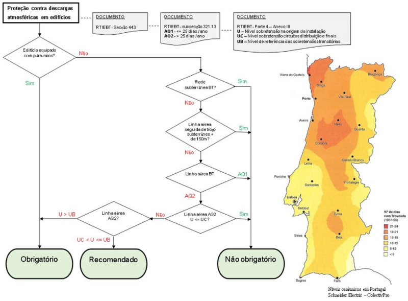

Caro " elfo106",
Ao reler uma afirmação que fez acima, ... entendo portanto que só é necessário caso o cabo elétrico entre diretamente na habitação vindo de um poste, coisa que é cada vez menos vista mas que ainda acontece em algumas zonas do país, e caso o distrito onde a habitação se situe tenha mais do que 25 dias com trovoada por ano... fico na dúvida se entendeu todos os requisitos das RTIEBT para obrigar (ou dispensar) as medidas suplementares em relação às sobretensões.
Veja-se, abaixo, uma súmula dos requisitos:

Caro "asalopes"
Eu não estava a ter em conta as condições que envolvem o U, UC e UB. Como sei os seus valores?
Esteve a fazer esse fluxograma de propósito para colocar aqui?
asalopes
Mensagens: 463
Registado: 23 jun 2008, 13:02
Re: Obrigatoriedade de descarregador de sobretensão em residência privada
Mensagem por asalopes »
Caro " elfo106",
Em relação aos valores U, UC e UB consulte os quadros 44B e 44C.
Consulte também o Anexo III da Parte 4 das RTIEBT.
(Preferencialmente consulte as RTIEBT comentadas, contém notas e observações que ajudam a perceber melhor determinados conceitos.)
O fluxograma não foi elaborado para colocar aqui, mas isso não é razão para que não possa ser partilhado.
