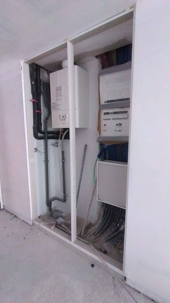

Estimados,
Alguém tem conhecimento em termos legislativos (RTIEBT, SCI, ou até legislação de gás) se existe obrigatoriedade de divisão/ separação entre o espaço do Q.E. e a caldeira conforme exemplo?
Gostava de conhecer as vossas opiniões sustentadas de acordo com a legislação em vigor.

Haverá mais legislação que defina que esses equipamentos não podem coexistir no mesmo compartimento técnico por agora só me recordo deste.
RT-SCIE-Portaria 135_2020
Artigo 76.º
Quadros elétricos e cortes de emergência
1 — Os quadros elétricos devem ser instalados à vista ou em armários próprios para o efeito sem qualquer outra utilização, devendo ter, em ambos os casos, acesso livre de obstáculos de qualquer natureza, permitindo a sua manobra e estar devidamente sinalizados, quando não for fácil a sua identificação.
Tens de colocar um septo corta-fogo a dividir esse armário.
