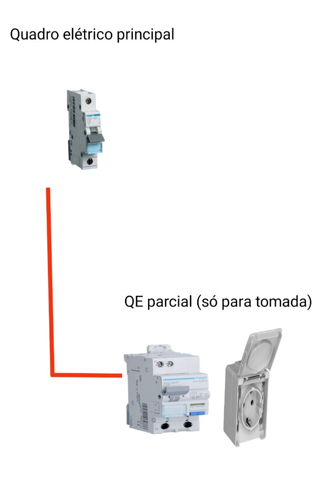

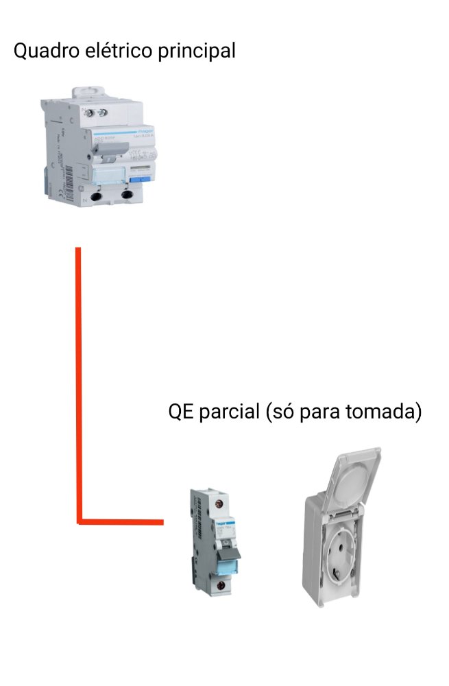

Boas a todos,
Nas situações em anexo, qual a vossa opinião? Disjuntor ou diferencial junto da tomada monofásica? Sendo que será um quadro dedicado a esta tomada.
Na minha opinião será o diferencial no QE principal para proteger a instalação a jusante. Gostava de ouvir a opinião dos colegas.

Tem de ser disjuntor DPN no quadro principal e no parcial ID +disjuntor 16A

No quadro geral deve estar um disjuntor para proteger o cabo que liga os 2 quadros. Por norma este cabo é de pelo menos 4mm2 e, consequentemente a protecção deverá ser de 25A (isto permite também que seja garantida a selectividade entre as 2 protecções).
No quadro parcial, se apenas serve 1 circuito, pode colocar um disjuntor diferencial ou um interruptor diferencial e um disjuntor.

Duzia12 Escreveu: 20 mar 2022, 14:01 E qual é o motivo de querer um quadro QE junto a tomada
Colocação de tomada para carregar veículo híbrido em condomínio. Alimentação a partir do QSC.
