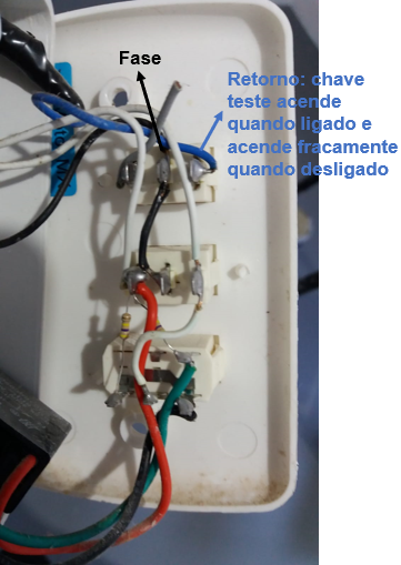

Possuo um ventilador de teto que funciona normalmente, porém o soquete da lâmpada não foi instalado, estão apenas os dois fios do mesmo ali, aparentes. Pretendo instalar um soquete ali, para utilizar a iluminação, porém, ao verificar as conexôes do controlador do ventilador, pude notar que, mesmo com o interruptor da lâmpada em posição de desligado, a chave teste ainda acende fracamente quando a encosto no retorno do interruptor; quando em posição de ligado, a chave teste acende normalmente. Não entendo muito de instalações elétricas, mas o interruptor da lâmpada não deveria interromper completamente a passagem de corrente para o retorno? Agradeço desde já a quem puder esclarecer essa situação para mim.
