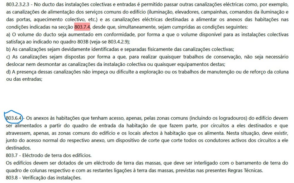

Aproveito para deixar um exemplo em relação às incorreções constantes na versão oficial das RTIEBT.
Veja-se na versão consolidada,
https://diariodarepublica.pt/dr/legisla ... 6-70055500
referência a uma secção que nem sequer existe!!!
Seria interessante o contributo de vários confrades para assinalar estes pequenos "acidentes".

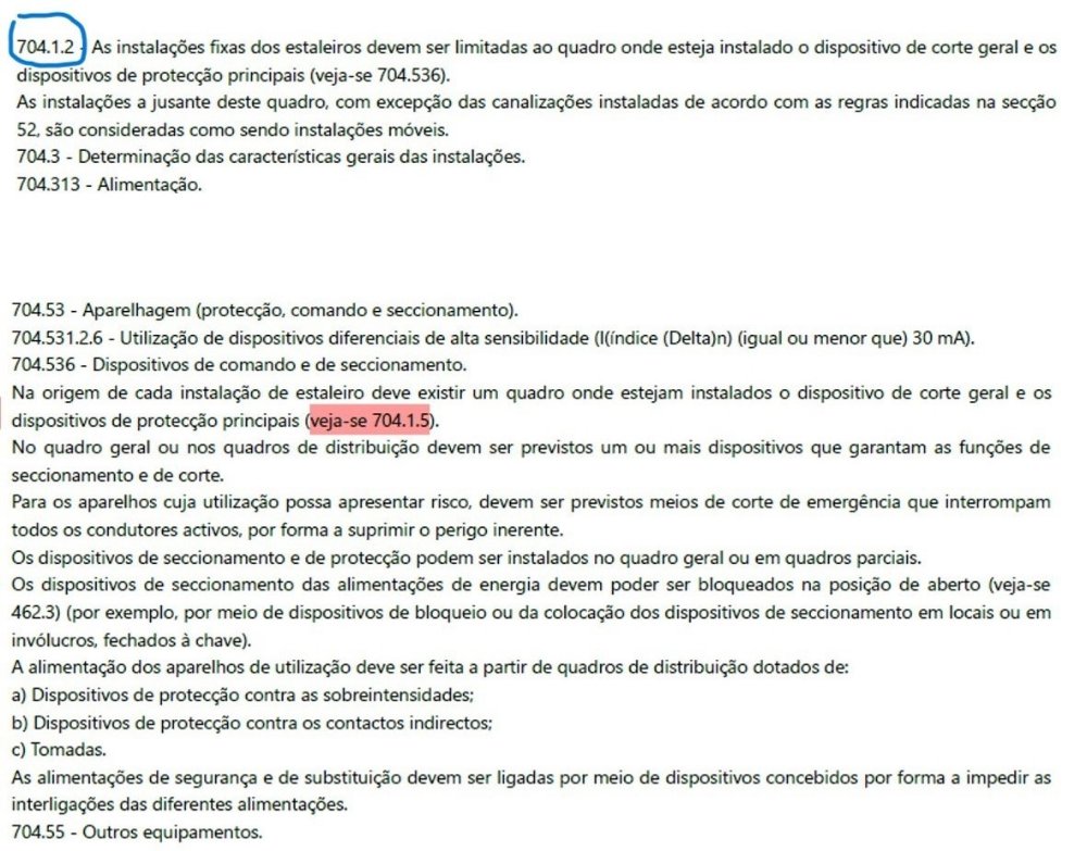

Caros,
Encontrei mais uma referência a uma secção inexistente!
Mais uma vez, seria interessante o contributo de vários confrades para assinalar estes pequenos "acidentes".

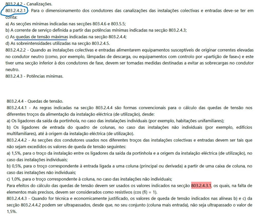

Caros confrades,
Mais uma "infelicidade" não detetada pelo revisor!!!
Pode acontecer, no entanto, passados 20 anos nem uma revisãozinha?
