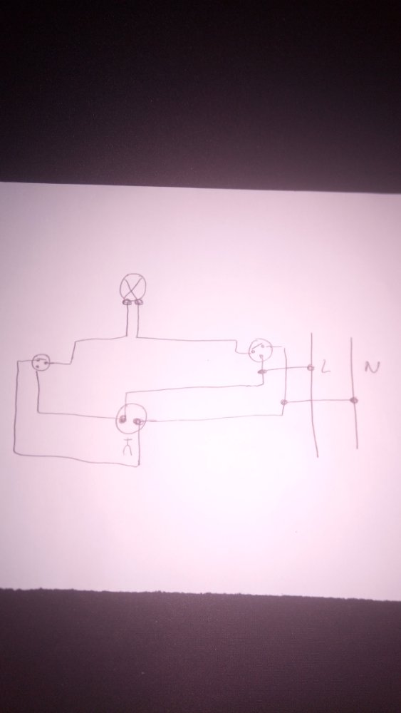

olá a todos!
Venho por esta forma pedir a alguém no grupo se me pudessem facultar o esquema das antigas comutações ditas americanas porque sinceramente já não me recordo e esta semana tentei trocar um comutador de escada exterior que tinha derretido e não me estou a safar.
agradeço desde já a ajuda!

Uma comutação á americana é uma comutação onde consegue aplicar uma tomada nos retornos e cada vez que acende ou apaga a luz inverte a polaridade da tomada (claro que é antiregulamentar há muitos anos)

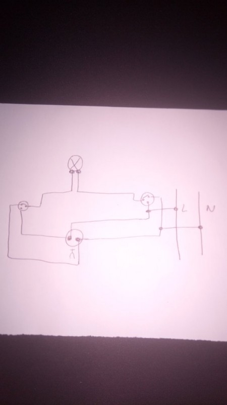

Será isto?

talvez seja isto

Eu não conhecia esta forma de ligar, mas estamos sempre a aprender (se bem, que este é mesmo para usar só se já estava assim, já que com este esquema, pode estar a lâmpada desligada e ambos os fios estarem com a fase).
Parece ser mesmo esse o esquema, que está equivalente ao que aparece no link que o @luisilva78 recordou (viewtopic.php?p=15849#p15849).
Ter a tomada a meio é irrelevante, sendo apenas importante que a fase e o neutro cheguem aos pontos não comuns de ambos os comutadores, e o ponto comum de ambos os comutadores irem diretamente para a lâmpada.
