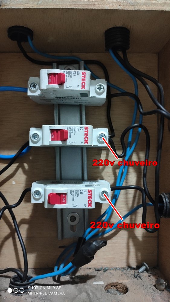

Olá pessoal, eu tenho dentro de casa um quadro onde existem 3 disjuntores de 25a, um para o 127v da casa geral e 2 pra o chuveiro de 220v. Eu quero trocar meu chuveiro atual de 5.500W para um de 6.800W, ele pede uma fiação de 6mm e disjuntor de 32a, a fiação atual que uso é cabo de 4mm rígido daqueles antigos e 2 disjuntor de 25a, com 10 minutos de banho ele desarma, pois troquei os 3 disjuntores, antes eram 3 de 25a daqueles pretos, troquei por 3 de 25a tbm só que branco, da marca Steck, e agora nem o chuveiro atual ele aguenta mais de 10min, imagina um mais potente, e daí meus problemas começaram, 10 min de banho e ele já desarma. Gostaria de saber se eu posso trocar apenas os 2 disjuntor de 25a que fornecem energia pro chuveiro, por 2 de 40a e manter o de 25a da Steck para o 127v da casa geral, ficando assim:
1 Steck 25a para o 127v
2 Soprano Nema de 40a para o chuveiro (https://www.eletroluz.net/131/disjuntor ... 6LEALw_wcB)
e trocar a fiação que vai pro chuveiro, tirar esse fio rígido de 4mm e colocar flexível de 6mm.
É possível fazer essa combinação, ou preciso comprar 3 de 40a da mesma marca?
Deixo uma imagem para verem como está atualmente o quadro elétrico:

Antes de tudo importa referir que estamos a falar de uma instalação elétrica no Brasil.
Disjuntor preto e disjuntor branco são, de forma mais correta, disjuntor NEMA (América) e disjuntor DIN (Europa).
Para um chuveiro de 5500 W e uma tensão de 220 V, teremos uma corrente de 25 A, se tivermos a montante um disjuntor de 25 A, é normal que ele dispare, já que é essa a função dele, proteger os condutores caso a corrente seja superior a 25 A. Tendo em conta a carga (chuveiro), sabemos que o valor da corrente não é sempre o mesmo desde t=0s até t de disparo do disjuntor.
O que acontece para disparar com o disjuntor DIN e não disparar com o disjuntor NEMA, é que a construção de ambos é diferente, de uma forma muito básica poderíamos dizer que o disjuntor DIN é mais sensível, isso está relacionado com a forma de construção e consequente curva de disparo.
Solução: Substituir os condutores de 4 mm² por condutores de 6 mm² e substituir o disjuntor de 25 A por disjuntor de 32 A.

Muito obrigado amigo pela resposta, sem vir com ironias e deboches, não trabalho na área, entendo sim mas pouco, e não o suficiente, claro que não serei eu a fazer esse serviço pois não tenho os conhecimentos necessários, apenas quis vir tirar essa dúvida para que o próximo eletricista q eu contratar não tente me passa a perna e me enrolar. A dúvida era essa, se poderia deixar 2 de 32a ou 40a e 1 de 25a, mas o melhor a se fazer é trocar logo os 3 por 32a e os fios por 6mm certo, obrigado.

Se a única alteração que tem é o chuveiro, apenas necessita de trocar os disjuntores do chuveiro e os respetivos fios.CaueGoten Escreveu: 19 set 2021, 20:39joao-pt Escreveu: 19 set 2021, 09:53 Antes de tudo importa referir que estamos a falar de uma instalação elétrica no Brasil.
O outro é opcional, e apenas o deverá alterar se pretender mudar os fios da casa toda, e deixar assim a instalação preparada para colocar mais aparelhos a funcionar em simultâneo.
Outro assunto que aqui não foi focado, mas que é importante, é que caso não tenha um interruptor diferencial ou disjuntor diferencial, uma vez que está a mexer na instalação, poderia aproveitar para colocar um, já que estes protegem em caso de haver uma fuga de corrente para a terra (por exemplo alguém apanhar um choque elétrico).

Diferencial!? Não vejo nenhum condutor de protecção nesse quadro, por isso protecção contra contactos indirectos nunca vai ter. Ou seja não vai proteger contra fugas para a terra mas contra fugas para o corpo.

esse chuveiro devia ser protegido por um disjuntor bipolar, não por dois unipolares. Trata-se de circuito bifásico.

Por acaso, alguém reparou nos "pormenores" da foto do suposto quadro? Os fios, os parafusos, a fita isoladora (provavelmente, de pintura).

O chuveiro tem partes metálicas e está em contacto com a água, por isso em caso de avaria no chuveiro, alguma da eletricidade vai acabar por passar para a terra mesmo que não esteja a apanhar choque.
De qualquer das formas, o mais importante é mesmo proteger contra choque elétrico, até porque um choque elétrico estando com com o corpo molhado costuma ser ainda mais grave.
Aqui em Portugal, julgo ser obrigatório ter em casas de banho (banheiros) a proteção de diferencial de 30 mA (o mais sensível que conheço).
Eu coloquei por opção logo na entrada do quadro, e assim tenho a casa toda com essa proteção.

Também há diferenciais de 10mA, por exemplo este.mromeiro Escreveu: 20 set 2021, 22:03Não tem, mas não sabemos se tem noutro ponto da instalação.luisilva78 Escreveu: 20 set 2021, 14:02 Diferencial!? Não vejo nenhum condutor de protecção nesse quadro, por isso protecção contra contactos indirectos nunca vai ter. Ou seja não vai proteger contra fugas para a terra mas contra fugas para o corpo.

Nem sequer vou comentar os erros crassos que essa instalação tem.
1º - Falta de Barramentos para ligar os fios de neutro.
2º - Falta de condutores de terra.
3º - Falta diferenciais de proteção contra contactos indirectos.
4º - Fita isoladora a isolar os condutores de neutro, em substituição do barramento de neutros.
5º - Tal como o amigo óhmico disse, falta um disjunto bipolar para o bifásico e nunca dois disjuntores unipolares.
