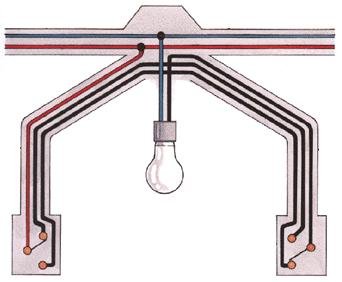

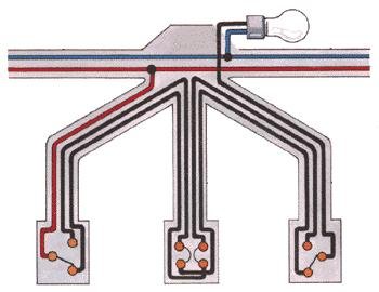

MariaFernandes Escreveu: 05 set 2021, 02:18 Ora bem, lendo o que escreveu fez-me visualizar o esquema na minha cabeça.
Umas pesquisas para ver umas imagens também pode ajudará visualizar:
Comutação de escada (2 pontos)
Comutação de escada (3 pontos)
MariaFernandes Escreveu: 05 set 2021, 02:18 Sendo assim segundo percebi no inversor (que irá substituir o que tenho actualmente), ligar-se-ão 4 fios, e ao novo comutador de escada de superficie ficarão ligados 3 fios. É isso?
Sim. Há um 3° fio que originalmente está ligado ao comutador de escada da cama inicial que agora tem que ligar ao comutador de escada do outro lado da cama.

Em primeiro lugar quero agradecer a todos os que me ajudaram nesta conversa, mas em especial ao Sr. Luis Silva pelas dicas precisas que me deu, e acima de tudo pelos desenhos que me fez e que muito me ajudaram!
Ora bem, fui hoje de manhã á loja comprar todo o material necessário, e em conversa com o Sr. da loja ele aconselhou-me a levar o fio duro (unifilar). Disse-me que interruptores e tomadas o mais seguro é usar fio duro.
Estive durante a manhã aqui á luta e consegui colocar tudo a funcionar! Para isto foi muito muito importante os desenhos do Sr. Luis Silva que me ajudaram muito. Não vou dizer que ficou logo tudo a funcionar á primeira, porque não foi esse o caso, mas com uma tentativa erro ficou tudo direito. Agora consigo ligar e desligar a luz dos 3 interruptores de forma independente!!
