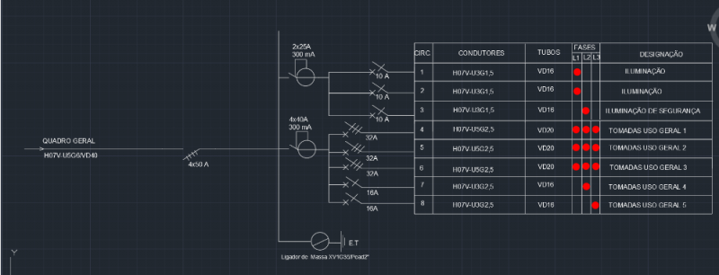

Boa tarde, dimensionei um quadro eletrico para uma oficina .
Vem um cabo do quadro geral que vai ligar no quadro que dimensionei.
Querem que dentro da oficina a instalação seja a vista com calhas de eletricidade , so que eu no quadro tenho tubos vd.
que alterações tenho que fazer no quadro para passar de tubos vd para calhas de eletricidade ?
veja se quadro esta bem dimensionado e que alterações devo fazer se faz favor
Link do esquema do quadro eletrico : https://postimg.cc/jwMk6Hxp

Deverá rever os disjuntores tripolares que é aconselhável não ser de In >16A, em função da seção dos condutores; na minha opinião poderia e devia dividir a iluminação e tomadas pelos dois Interruptores diferenciais, deverá ter em conta o valor da terra de proteção, para determinar a sensibilidade dos diferenciais.
Não esquecer que é obrigatório que a sensibilidade dos diferenciais em WCs e locais de risco elevado, não deverá ser superior a 30mA.

Obrigado, no disjuntor tripolar o cabo que uso para a tomada trifasica é de 5 fios de secção 2,5 mm
o cabo de secção de 2,5mm de 5 fios nao aguenta 16 A por fase ?
mas eu tenho um diferencial de 2x25 A de 300mA para a iluminação .
Tenho um diferencial de 4x40 A de 300mA para tomadas monofasicas e tomadas trifasicas
ta a dizer acrescentar mais um interruptor diferencial ?

Boa tarde.pedroborges Escreveu: 13 ago 2021, 13:34 Obrigado, no disjuntor tripolar o cabo que uso para a tomada trifasica é de 5 fios de secção 2,5 mm
pedroborges, você é estudante? Isto é um trabalho escolar? Ou você está mesmo a projectar / desenhar um quadro eléctrico?
Porque estou a ficar um bocadinho "preocupado" com o que se está aqui a passar, embora não tenha nada a ver com isso.
Você criou um tópico a fazer uma pergunta básica sobre disjuntores e está a desenhar um quadro???

Para um disjuntor tripolar de 16A a secção do cabo é 2,5mm e a tomada trifásica é de 16A.
O disjuntor tripolar de 16A aguenta no máximo por fase 16A ? Ou seja com o total das três fases aguenta no máximo 48 A ?

O que é aquele "ligador de massa" e o "ET" no desenho?pedroborges Escreveu: 13 ago 2021, 20:49 Eu não disse que não ter experiência era desculpa.

Sr Pedroborges, um conselho: analize o seu projecto com olhos de ver e vai chegar à mesma conclusao a que os demais utilizadores jà chegaram: Hà incorrecçoes no seu desenho ( o copipaste é f...iscado!)

Pois , Quero alterar no desenho do quadro elétrico de tubo vd para calha elétrica . Deve existir algum documento como existe para o tubo vd para saber qual é o tipo de calha elétrica que devo usar em função dos fios que passam .
Agradecia ajuda de como faço devo fazer esta alteração

Creio que esse ponto que foca e o menor de suas preocupações.
Existem erros totalmente descabidos na concepção desse pequeno quadro que um projetista não pode cometer. Se para cabo de 2.5 mm protege com disjuntor 32A então pergunto eu qual sera a proteção a montante do cabo que alimenta esse quadro parcial?!

Em relação à questão original, chamo a atenção para o facto de que deve ser mantido o IP e o IK tanto do quadro como da canalização.
Em relação às outras questões já abordadas, se está a projectar, o mais importante é que seja garantida a protecção tanto contra sobre-intensidades como contra curto-circuitos, assim como a proteção contra contactos directos e indirectos. Qual é a corrente de serviço de cada circuito? É qual é a corrente admissível de cada canalização? Foi verificado o critério da queda de tensão no dimensionamento? Qual o IP e o IK do quadro? Qual é o PdC dos disjuntores? Há disjuntores tripolares a proteger cabos de 5 condutores, isso está correcto ou é uma gralha? Os diferenciais são todos de 300mA mas isso é um edifício recebendo público. Se é um edifício recebendo público, deveria haver pelo menos 2 diferenciais para os circuitos de iluminação. Se é um edifício recebendo público não me parece que fio v em calha técnica seja uma solução admissível para a canalização (admito que "calha para electricidade" seja calha técnica, ou será esteira?!)

Obrigado, É calha técnica . Para tomadas trifásicas penso que se usa um disjuntor tripolar para cada tomada trifásica como proteção, os restantes dois fios é neutro e terra.
É uma oficina que vai receber público
Como é que altero no quadro elétrico o tubo vd para calhas técnicas ?
Qual é o tipo de cabo que devo usar para instalação a vista com calhas técnicas ?
