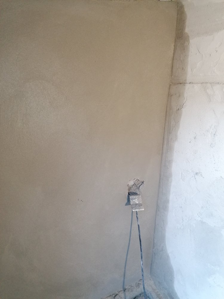

Ainda estou a acabar o reboco mas o QE será para ser colocado nessa parede se não houver nada em contrário!

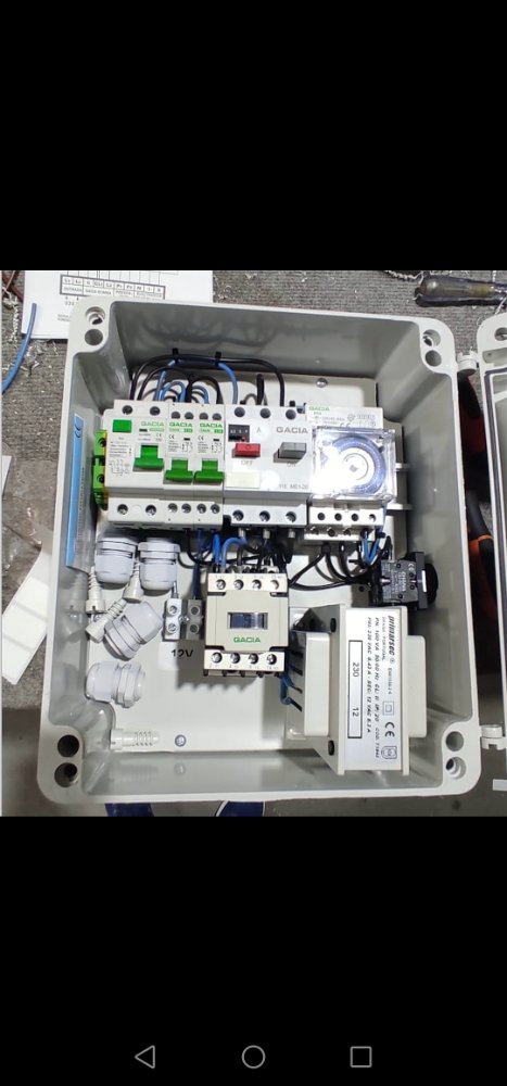

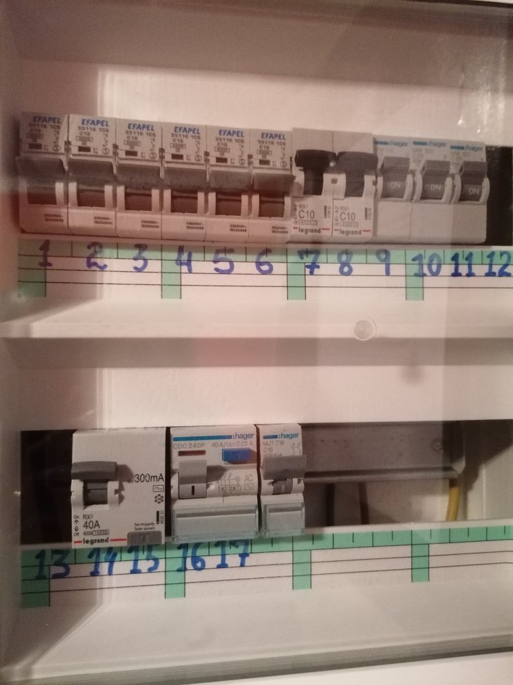

No quadro geral, o disjuntor que comanda o quadro do anexo é de 16A, que por sua vez no quadro do anexo existe um outro disjuntor que comanda as tomadas da piscina e o quadro eletrico da casa de arrumos.
E eu não sei se será preciso trocar ou não algum desses disjuntores.
O quadro em anexo é um dos já feitos para piscinas.
Mas tenho um problema que tenho que confirmar.

Não gosto muito desses disjuntores. Não deveria ter dois disjuntores consecutivos com o mesmo valor (embora não seja dito, acredito que o "disjuntor que comanda o quadro da casa dos arrumos" deverá ser de 16A). Pode ver, por exemplo, neste tópico, como são definidos os valores dos disjuntores para garantirem a selectividade. Atenção que os valores dos disjuntores não podem ser alterados, sem levar em consideração as secções dos cabos que estão efectivamente instalados.
Re: Procuro profissional habilitado para fazer um QE para uma piscina.
Esse quadro em cima é um quadro pré feito para piscinas. O que anexei agora é o quadro geral d a minha casa. E o disjuntor que comanda o quadro do anexo é o nr 3...que é de 16A.luisilva78 Escreveu: 20 jun 2021, 16:06 Não gosto muito desses disjuntores. Não deveria ter dois disjuntores consecutivos com o mesmo valor (embora não seja dito, acredito que o "disjuntor que comanda o quadro da casa dos arrumos" deverá ser de 16A). Pode ver, por exemplo, neste tópico, como são definidos os valores dos disjuntores para garantirem a selectividade. Atenção que os valores dos disjuntores não podem ser alterados, sem levar em consideração as secções dos cabos que estão efectivamente instalados.
Isso de trocar a secção se tiver que trocar o disjuntor é uma boa questão. Por isso preciso de um profissional... Já havia dito. Obrigado!
