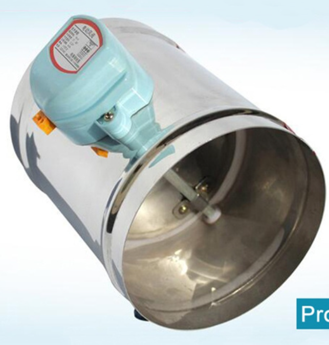

Viva, num apartamento (1ºandar) está a entrar atraves do esquentador cheiro que deve vir do exaustor do 2º andar.
Estou a pensar colocar uma valvula motorizada
comandada através de um fluxostato instalado na entrada do esquentador.
Já alguem teve um problema identico?

Não percebo muito do assunto, mas tenha cuidado pois pelo que percebi quer "tapar" a exaustão de gases (?), e isso pode acarretar riscos.
Nem sei se será legal.

Se existe passagem de cheiros a conduta é partilhada.
A questão que deve colocar é se existe apenas uma Conduta partilhada para todas as fracções ou se existe uma conduta individual para cada fração e em alguma obra de renovação alguém desviou esse registo acabando por partilhar a conduta e quando digo que o registo foi desviado tanto pode ter sido na sua fracção como em outra o que infelizmente acontece em algumas obras quando não se teem o sentido de responsabilidade.
Pode ainda existir uma segunda hipótese em que esteja a ocorrer algum retorno na conduta no topo da Chaminé...
E se for espreitar a. Chaminé no telhado fica com todas as respostas às observações por mim colocadas.
Outra questão se diz ter cheiros de outras cozinhas a entrar na sua conduta atenção a concentração de gases de monoxido de carbono que podem também vir dos outros esquentadores.
Em caso de incertezas contrate alguém especializado na área por forma a analisar a situação e esclarecer essas questões que podem ser complicadas pela forma como descreve.

Se é da saída de gases queimados do esquentador, não faça nada que em caso de avaria tape a saída de gases e ponha em perigo a sua vida e a dos seus familiares devido a monóxido de carbono. O máximo que pode fazer, muito mais barato do que aquilo que está a pensar, é colocar uma girandula na chaminé para auxiliar a extração.
Por outro lado custa a crer que a conduta de exaustores seja a mesma dos esquentadores. Também se pode dar o caso de a chaminé estar obstruída, por exemplo com ninhos.
