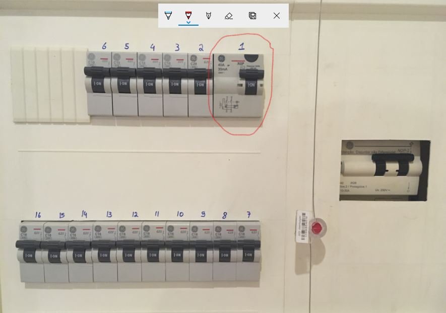

Sempre que ligo o forno da cozinha o disjuntor geral (disjuntor 1 da foto) disjunta várias vezes e tenho de estar sempre a rearmar para conseguir utilizá-lo.
Esta situação piorou desde que alterei a potência contratada para 4,6kVA.
Qual a melhor forma de resolver?
O forno é encastrado não é fácil estar a removê-lo. Colocar um diferencial de 300mA?

Se o diferencial dispara, é porque o forno apresenta uma avaria que coloca em risco a vida das pessoas.
O aumento de potência não está relacionado com a avaria.
Aumentar o calibre do dif, apenas vai disfarçar a avaria. E mesmo que a avaria seja "aceitável", só um técnico é que pode assegurar se isso pode ser feito (diminuir a sensibilidade).

boas. na minha opinião, nesse quadro devia ter 2 diferenciais, tem 15 dijuntores é a tal mania de se colocar o minimo, mas essa não conseguiu ainda chegar a uma vistoriada ha poucos dias aqui na zona de lagos que tem quase 20 dijuntores pendurados num diferencial de 30ma . cump

Por mim retirava o diferencial. Assim acabava as chatices!
Enfim! Esse quadro, em pleno 2021, é uma arma ambulante. Á espera de alguém morrer ou incendiar alguma coisa.
Contrate um electricista certificado para resolver isso. Mas a solução, como já escreveram, não passar por mexer só no diferencial.

Não acho que o quadro seja "uma arma ambulante" ou "Á espera de alguém morrer ou incendiar alguma coisa", o que quer que isso seja. Poderia ter pelo menos mais um interruptor diferencial mas nada indica que estejam pessoas ou bens em perigo da forma como está. Com 30 mA e uma boa terra de proteção não vejo qualquer perigo.

Esta é a resposta com a qual concordo mais.nelmindo Escreveu: 06 jun 2021, 11:56 Se o diferencial dispara, é porque o forno apresenta uma avaria que coloca em risco a vida das pessoas.
Ainda para mais, nem sequer se conhecem pormenores do quadro, nem da instalação.
Chame um electricista (um que possa ser chamado de tal, não um electrotrolha).

Sim ,tem razão é a melhor resposta.O aumento de potência e o número de disjuntores nada tem a ver com a situação ,muito provavelmente o fogão terá algum defeito de passagem a terra ,partindo do princípio que é realmente o fogão que faz cair o diferencial. Por vezes à ação do calor pode levar a “relaxar”o aperto de um fio condutor levando a que o mesmo comece a aquecer perder o isolamento e entrar em contacto com a “massa” ,dando origem ao disparo do diferencial. Assim como aumentar para 300ma só vai esconder o defeito e mais tarde agravar a situação .O não utilizar o diferencial poderá vir a por em perigo a sua própria vida ,não o faça! É preferível chamar alguém com conhecimentos para resolver o problema.

Boa noite, consegui resolver o problema do disparo do disjuntor quando o forno atinge a temperatura máxima, retirando a ligação à terra.
Podem-me dizer qual o risco que tenho de trabalhar com o forno sem ligação terra?

A maior porcaria que foi feita, retirar a ligação de terra!
Chama um técnico de electricidade, e desliga o disjuntor do forno.

Pelo que descreve o forno e a causa da origem do disparo do diferencial logo pode se assumir que o problema existe no próprio forno.
Não seria sensato analisar o porquê desta anomia no forno ao invés de andar a inventar e a provocar situações que podem causar sérios danos??

Potencialmente, eletrocussão.chimico Escreveu: 19 ago 2021, 21:28 Podem-me dizer qual o risco que tenho de trabalhar com o forno sem ligação terra?
