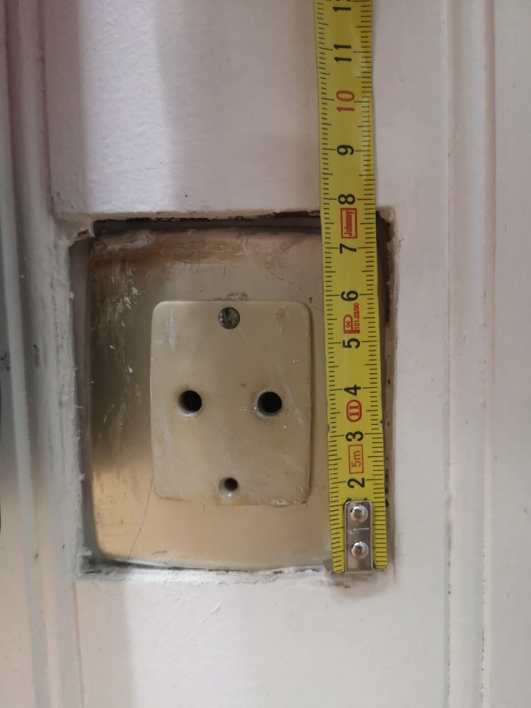

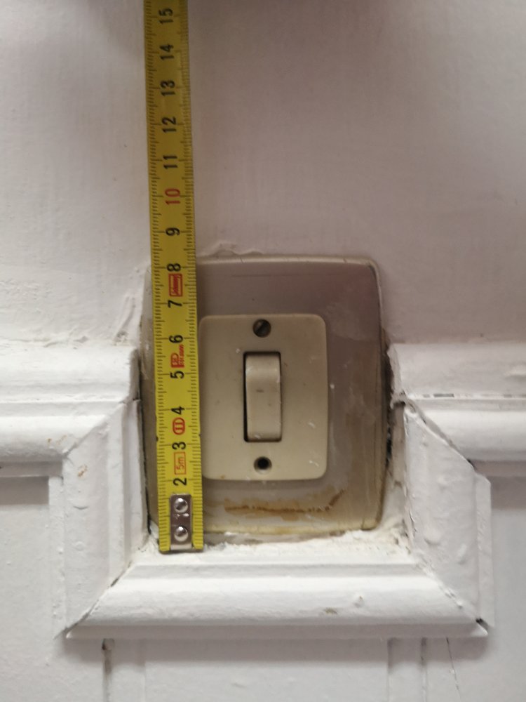

Pretendo substituir as tomadas e interruptores muito antigos (30 anos?) da minha habilitação que têm dimensões de 7cm x 8cm mas que estão embutidas na madeira que ocupa metade inferior das paredes.
As tomadas em baixo até poderia alargar o buraco para 8x8 mas os interruptores estão "encastrados" no rebordo que os circunda com um friso de madeira e seria muito complicado.
Alguém sabe se existem à venda com 7x8cm ou será que tenho de fazer carpintaria?
Obrigado pela atenção

boas. pergunto que marca de interruptores são essas? são de encastrar na parede, com uma caixa de aparelhagem em plastico, nesse caso como tem madeira teem de ficar protegidos, não podem ficar em contato com a madeira. é possivel que tenha que entrar em obras. as vezes pensamos que as coisas são eternas e não contamos com a evolução das coisas, e depois toca a ter de alterar, cump

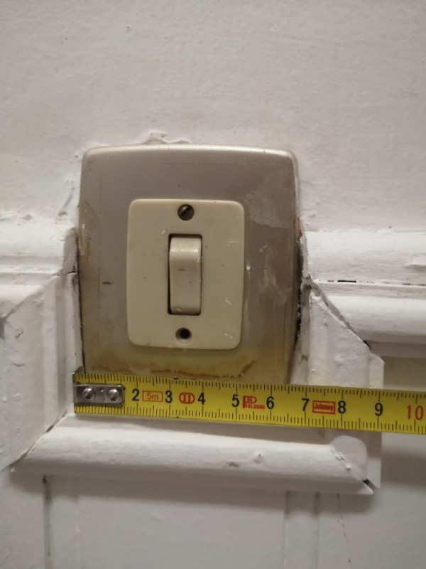

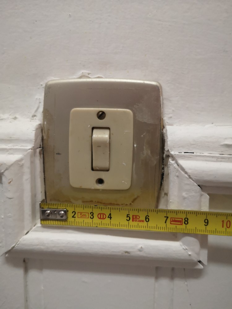

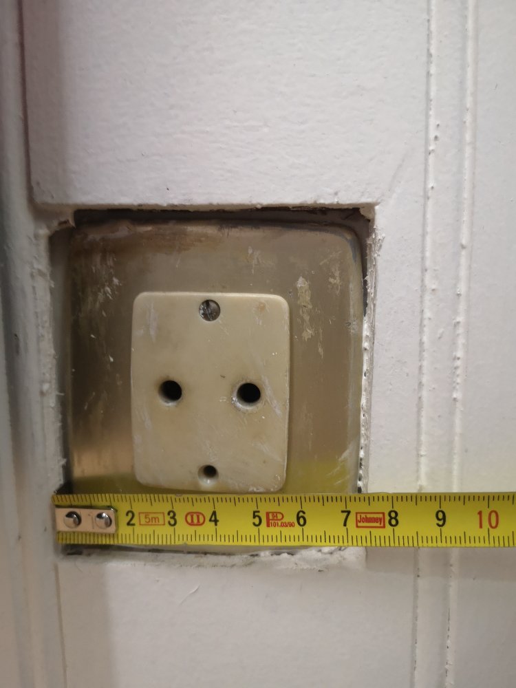

Obrigado pela resposta.
Ainda têm espelhos de metal 🤦
Seguem algumas fotos com a fita métrica para poder ver do que se trata!

boas tem razão essa aparelhagem é da corsino e tem mais de 30 anos pois tem de alterar, a aparelhagem hoje é diferente cump

Bem até podem ser quadradas, ficando pelos 7cm e pouco....
Vou procurar então!
