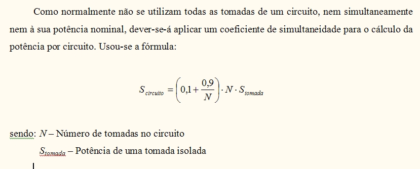

Tenho mais uma questão a colocar:
No dimensionamento dos consumos previstos para uma oficina e armazém, nomeadamente em relação ás tomadas,
Supondo que uma linha possui 4 tomadas 2P+T, protegidas com um disj. de 16A, qual o factor de simultaniedade a considerar para calcular o consumo previsto?
Um prof. recomendou-me a seguinte fórmula: FS=0.1+(0.9/N). Será que existe alguma tabela nas RTIEBT ?
Já procurei e não me pareceu.
cumprimentos,
naes

Re: Iluminação
A fórmula é essa e está correcta.
Para um circuito com 8 tomadas a potência é = 1,7kVA,
no teu caso com 4 tomadas dá 1,3kVA

Re: Iluminação
Será que podes colocar os cálculos pff.
Não consigo chegar aos valores que tens.

Re: Iluminação
Também gostaria de saber como é que vocês prevêem os consumos nas tomadas. Qual a potência prevista por tomada que consideram antes de aplicar o factor de simultaneidade?

Re: Iluminação
A fómula exacta é assim:
Tens aqui também a fórmula em Excel

Re: Iluminação
Será que é possível... não complicar?...naes Escreveu: No dimensionamento dos consumos previstos para uma oficina e armazém, nomeadamente em relação ás tomadas,
naes
Então no circuito descrito não está à vista que são 16A ou estão a imaginar alimentá-lo com menos que este valor a montante?
Está bem levantar a questão do factor de simultaneidade, que entretanto já está respondida, mas não me parece que a questão acima se encaixe aqui, uma vez que no circuito referido este factor já está definido pelo disjuntor.
Re: Iluminação
Um assunto é a protecção.
Outro assunto é o dimensionamento de uma unidade industrial, para que seja dimensionado por exemplo o PT.
Podemos dimensionar o consumo no limite, contabilizando todos os consumos máximos possiveis, mas não me parece ser razoavel em termos técnico e económicos.
Por isso é que a questão do coef. de simultaniedade me parece importante no desenvolvimento de um projecto (Didáctico).
