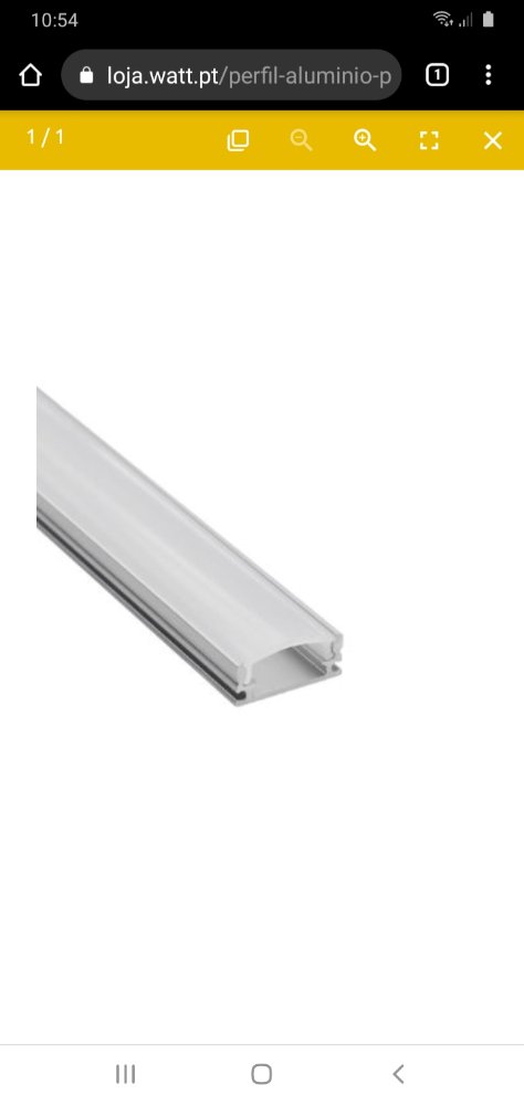

experimente pôr com calha de alumínio com difusor (própria para fita de led), assim se a fita descolar fica dentro da calha e não cai dentro de água.

Difusor?
Podia meter uma foto dos componentes para ver como é sff.
A fita de led ja tem protecção para humidade e ou condensação, mas acaba por entrar, mesmo com cola quente ou cila e veda nas pontas.
Se for fita de led sem protecção é para esquecer, estraga rápido e ainda fico preocupado pel falta de segurança.

Sim a fita tem que ser a ip65. A calha tem que ser aparafusada a tampa do aquário.

Fiquei sem saber o que é o difusor.

O difusor é a tampa da calha que é em plástico.

Quando fizeres as contas ao valor final desse conjunto, vais chegar à conclusão que fica mais barato um sistema já pronto a usar e preparado para aquários.
Se isso não for bem aplicado e vedado, vais ter o mesmo problema que a fita LED direta, pode durar mais tempo mas terás o mesmo problema.
