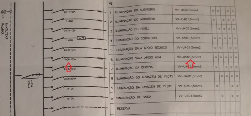

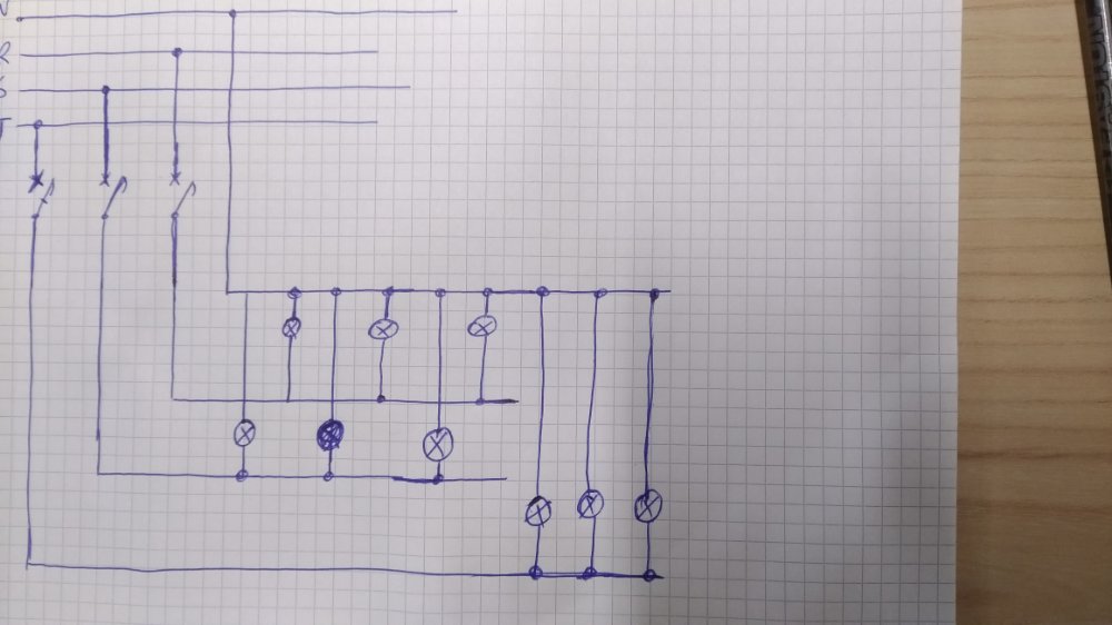

Imaginado que existe um espaço, que irá necessitar de 3 circuitos para iluminação. Ao Abrigo do RTIEBT é legal alimentar esses circuitos com um cabo 5x1.5mm?
Para mim faz sentido que seja apenas legal, alimentar esses 3 circuitos com 3 cabos 3x1.5mm. Tendo cada circuito a sua fase, o neutro e a terra.
Se o espaço for alimentado por um cabo 5x1.5mm tanto o neutro como a terra serão comum.
A minha questão não é se funciona! eu sei que funciona!
É se é legal?
Exemplo em anexo.

Sim, é legal
Há calhas de iluminação "trifásicas", que o cabo que entra igual ao apresentado.
As luminárias são a 230V e são alimentadas pela calha, distribuídas pelas 3 fases.

Atenção que para alimentação a 5x1.5mm o disjuntor tem de ser trifásico, e não monofásico como consta no esquema apresentado.

Volta a dizer que se usar cabo de 4x1.5+T para iluminação terá de usar disjuntor tripolar ou tetrapolar, não pode usar disjuntores unipolares para proteger esse cabo.
Pode é usar disjuntor tripolar ou tetrapolar e depois colocar 3 interruptores de um polo para fazer ON/OF da iluminação no Q.E

Quanto a mim se são 3 circuitos, devem ser separados. Ao utilizar cabo 5G1,5, um só cabo, será só um circuito e neste caso, o disjuntor deverá ser omnipolar.

"uma vez que o neutro pode vir a ficar subcarregado," -Não estou a ver como. Trata-se de circuito em que a secção do neutro é igual à das fases.
Não tenho nada contra a protecção com corte tripolar ou tetrapolar, assim como não estou a ver qual o problema de ser com disjuntores unipolares.
A protecção por disjuntores unipolares só não será permitida, se existir alguma condicionante pelo facto de no interior de cada armadura estarem presentes os 400V. A haver proibição ela será fundamentada neste facto.

Como já foi referido anteriormente, não pode num circuito trifásico, usar disjuntores unipolares, porque ao desligar um circuito (um disjuntor unipolar) na caixa de derivação ficam ligadas as outras 2 fases, e por conseguinte o perigo de electrocução.

Não vamos por caminhos de valores de neutro bla bla bla... Que aqui não se aplica.
É necessário garantir o corte no cabo e visto ter 3 condutores como fase tem que obrigatoriamente cortar as 3 fases em simultâneo no mínimo. Sendo que o ideal seria cortar os 4 condutores 3L + N.
Já foi dado essa explicação em respostas anteriores.
Não sei se ainda existem mas antigamente era possível usar 3 disjuntores unipolares e depois usava se uma peça cilíndrica que transformava em 3P ou seja obrigava ao corte em simultâneo aos 3 disjuntores. Mas já estamos a ir por outros caminhos.
Cabo de 3L + N tem que ter corte pelo mínimo 3P.
