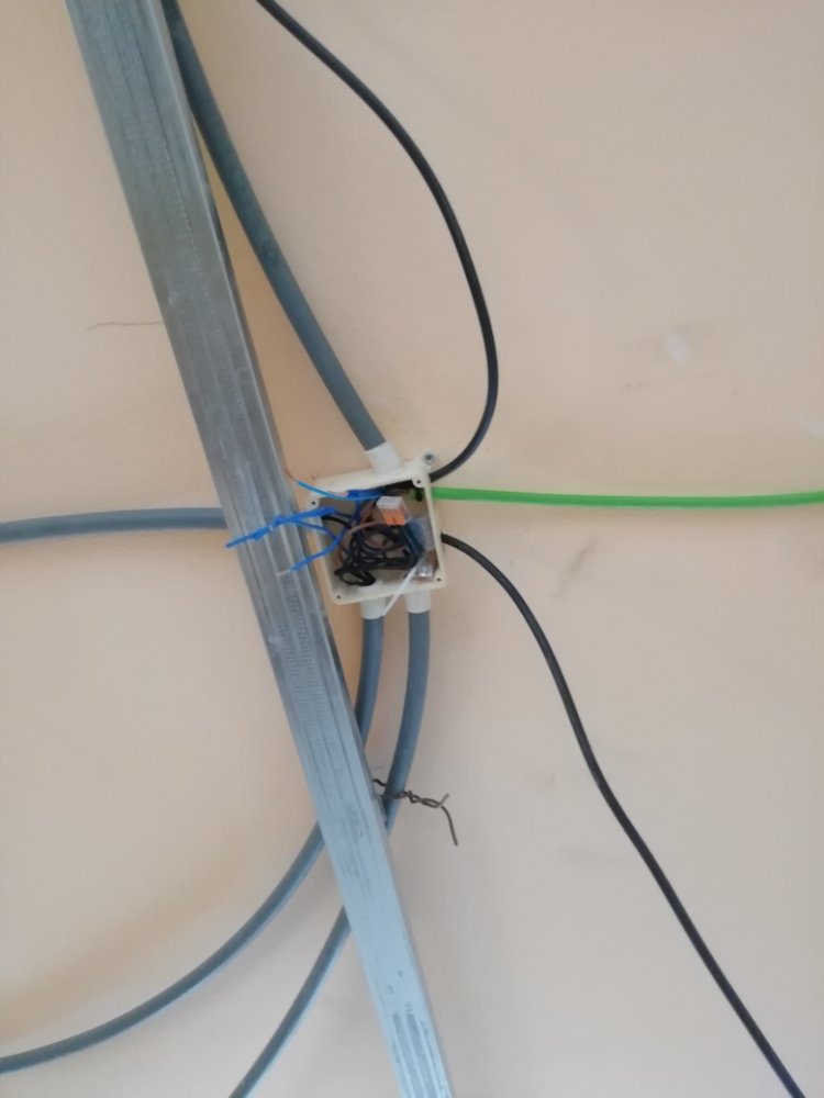

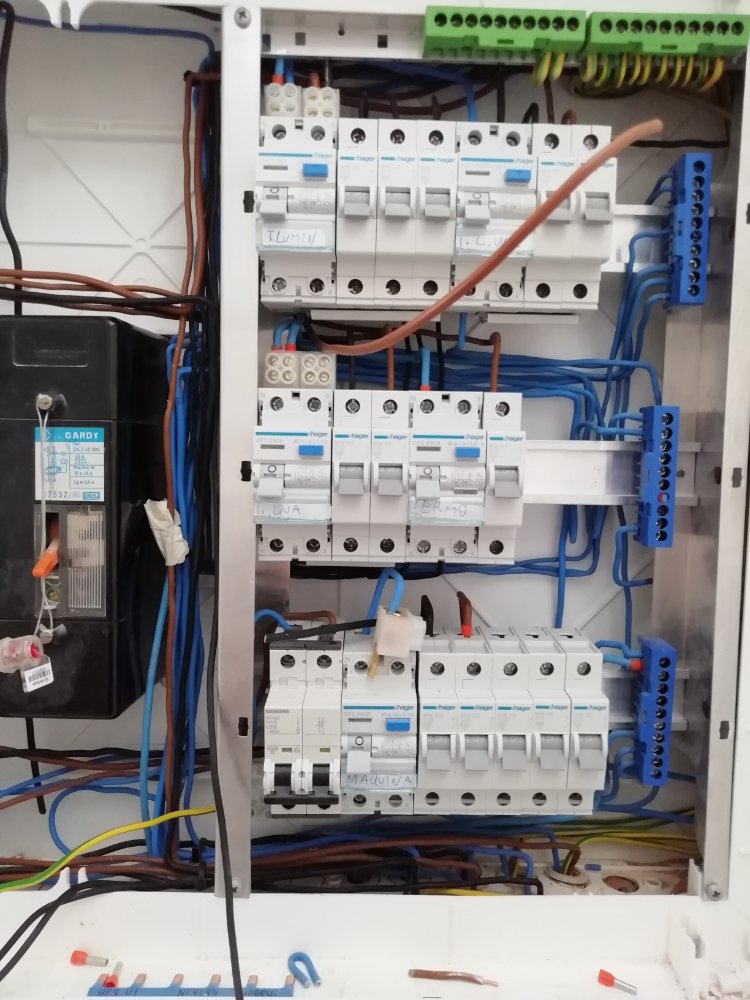

Deixo algumas fotos.
Tenho consiencia que está mau, quase horrivel, mas não consegui melhor.
Caixas sem boquilhas( apesar da maioria delas ter), caixa de derivação podiam ter ficado melhor(mas tenho acesso a todas com facilidade(por baixo de iluminação led).
O quadro eletrico foi o primeiro que montei e podia ter ficado melhor.
Enfim não contratei um bom eletricista, é o que dá.
Esta semana vou começar a instalar os shelly.
Já liguei o termoaculmulador com o diferencial de 10ma.

Essa parte das tomadas de rede, se eu estou a perceber bem, vai ficar uma porcaria. Têm que ficar cabos directos de cada tomada para o ATI (ou em alternativa se não quiser cumprir as regras do manual de ITED, para outra tomada que fica na zona onde vai ficar o router). Se não for assim, só vai ter numa tomada.
