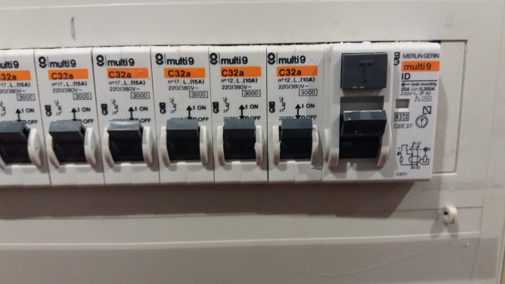

Boa Tarde a Todos!
Numa vivenda, por vezes, o disjuntor geral dispara, mesmo não estando ninguém em casa ( ou seja, isto acontece com um consumo mínimo ).
É o disjuntor geral da vivenda, não da EDP.
Isto acontece mais no inverno.
Recentemente, isto aconteceu no dia 1 de janeiro e voltou a acontecer no dia 6 deste mesmo mês.
Como não sei o que se passa, agradeço que me deem alguma sugestão, para eu ter uma ideia, antes de chamar um eletricista.
Desde já, o meu Muito Obrigado!
Joaquim.

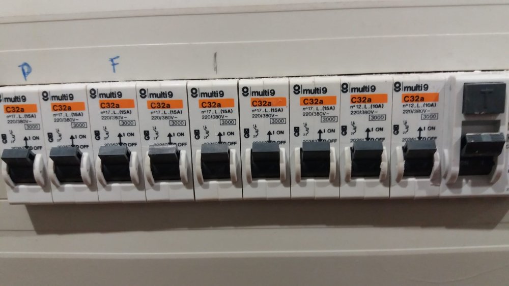

Como combinado, envio fotografias do quadro elétrico.
Mensagens: 1143
Enviou: 448 vezes
Agradecimento recebido: 91 vezes
Re: Disjuntor Geral dispara
boas. pela foto pergunto qual é o geral, se tem 2 diferenciais um é de 0,3a e o outro é de quanto? se tem 2 diferenciais devia ter um corte geral que recebia da rede e depois saia para os diferenciais. ou falta alguma coisa na foto.

A culpa é minha!
As 2 fotografias do quadro são do mesmo quadro, só que as imagens permitem ver ângulos diferentes da mesma imagem.
Ou seja, só há 1 geral - que é representado pelas 2 fotografias.
boas, sendo assim o que dispara é o diferencial de 0,3a? normalmente dispara por alguma fuga, e quanto mais sensivel ele é mais probablidade tem de disparar ja me aconteceu com um de 003a disparar por ter agua dentro dos tubos e com o tempo o isolamento deteriou-se, cump
Essa avaria nao está bem documentada.
Pode disparar o geral e até o fusível da portinhola se não houver seletividade, mas há que investigar a avaria.
Se o diferencial dispara é fuga á terra é desligar disjuntor de cada um, para detetar o circuito-
Veja se não há tensão entre neutro e terra e "curto terra/fase"
edeluz
Mensagens: 781
Registado: 09 out 2016, 16:59
Enviou: 133 vezes
Mensagem por edeluz »
Duzia12 Escreveu: 16 jan 2021, 18:01 Essa avaria nao está bem documentada.
Ele para ver o "curto terra/fase" tem que desligar o diferencial (o que ele chama de diferencial). Correcto?
O seu quadro é só isso das fotografias? Não existem mais quadros?

Boa Tarde!
As 2 fotografias do quadro são 2 fotografias do mesmo objeto - neste caso, o quadro -, só que de pontos de vista diferentes.
Ou seja, o quadro é só um.

a questão passa por tentar perceber se existe algum disjuntor a montante, ou seja, a funcionar como geral e se tem ou não o DCP da EDP.
se possível envie uma foto que permita visualizar o quadro na sua totalidade.
